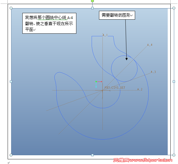

看图应该能明白我的意思,图中所示的圆我想做成截面

建一个通过A4轴又垂直现在所示的面
 楼主| 发表于 2010-9-28 17:02:32 | 显示全部楼层 来自: 中国江苏徐州
能建出来那个平面,然后呢,我想翻转,我看ug里边有那个功能,我想看看proe里边有那个功能不? 2# wod861210

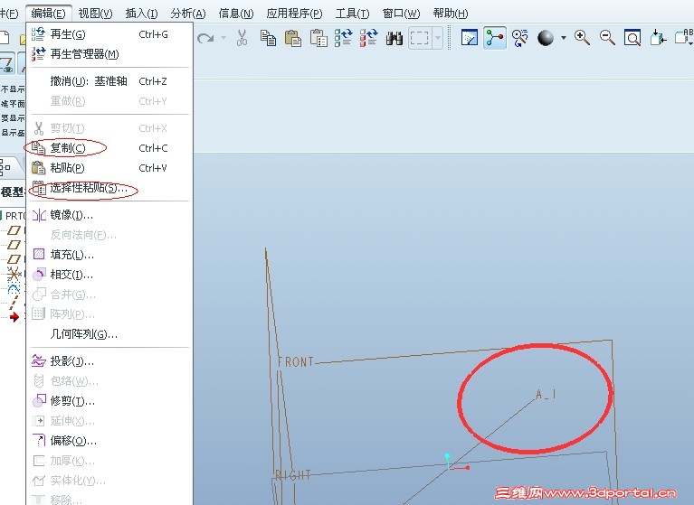

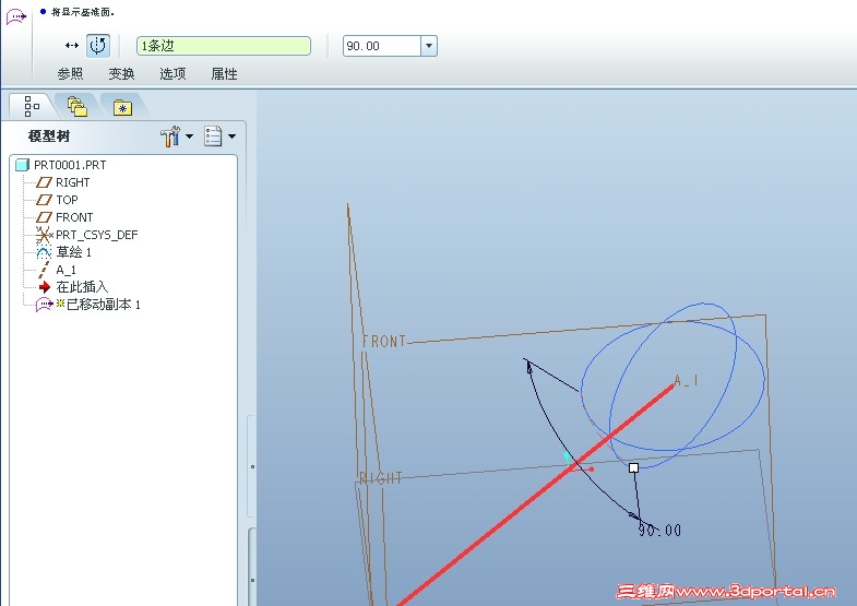

如果你那个圆是单独的  可以直接COPY复制  黏贴  然后再选择A4轴做旋转90°黏贴就OK了

亲爱的,先建立一个基准平面(基准平面过A-4轴线且垂直于你所要求的平面),然后再在新建基准平面上画园。就ok了。你现在是二维平面。

用复制--选择性粘贴

同意8楼,用复制--选择性粘贴
