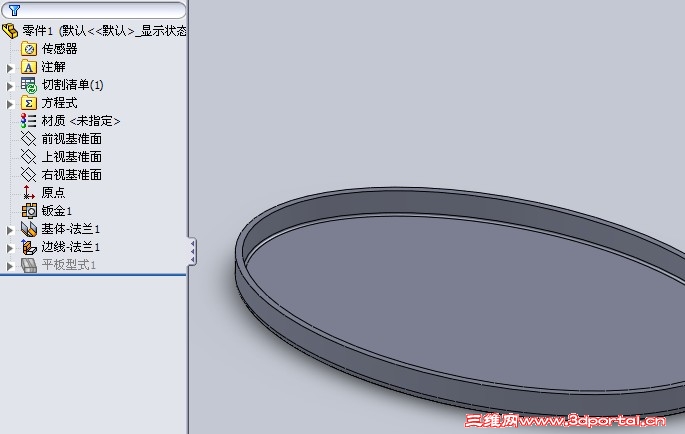

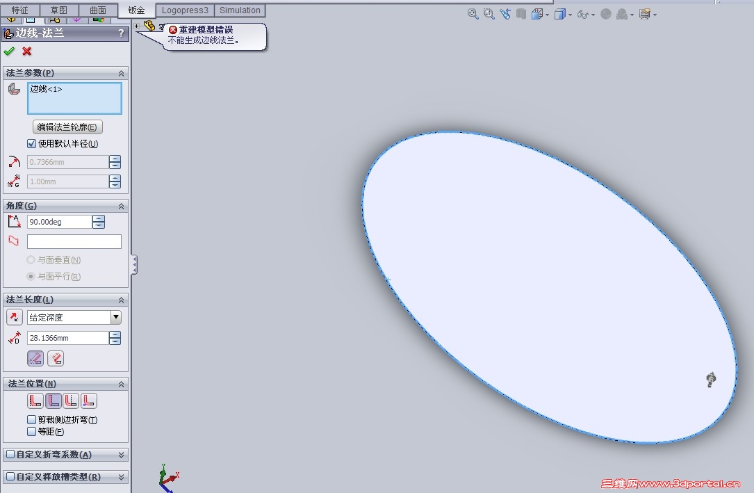

QQ截图未命名.jpg 为什么不能生成边线法兰。。。难道只有圆型的才可以吗?

2 y2 g" F4 G+ I7 k楼主再看下钣金参数是否正确,确实是可以画的!
椭圆法兰.rar
178.55 KB, 下载次数: 12

 楼主| 发表于 2010-9-29 09:10:52 | 显示全部楼层 来自: 中国广东江门
应该是我的软件有问题,用楼上的源文件重做一次也不行。我的SW版本是2010PS3.1云端版。
发表于 2010-9-29 11:52:01 | 显示全部楼层 来自: 中国北京
看看是不是默认的圆角太大了。
