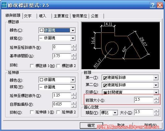

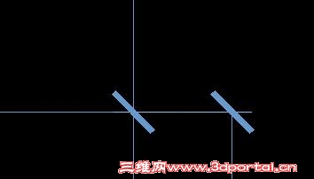

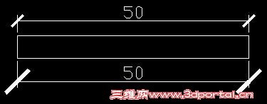

5 ?, @- L! ?7 v0 u0 g( ?标注cad时,我用的是建筑标记,可是箭头大小总是调整不好?发图片 大家看 第一个图片 是我想要的结果 箭头 细长
$ E0 [# D$ ^1 P- J9 Q6 t& C7 {! x  Q" {5 r' ~% d1 ^) G6 p  E
可是自己画图的标注 是第二张图片 标注有些粗 怎么可以调整为细长 求助高手!!

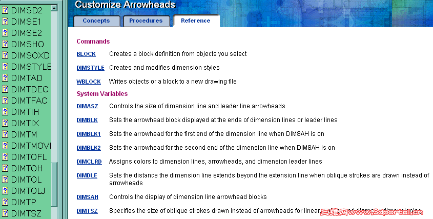

请查阅 DimTsz 及其相关帮助....

发表于 2010-9-29 07:42:15 | 显示全部楼层 来自: 中国广东佛山
如何调出dimtsz呀?
发表于 2010-9-29 12:07:18 | 显示全部楼层 来自: 中国广东肇庆
看下帮助文件

标注样式设置里边把箭头比例调小啊 0 r* H; C1 W2 J' R# E5 }, e5 U" B
这个是个比例因子控制的

发表于 2010-10-3 19:46:44 | 显示全部楼层 来自: 中国上海
你是改了 你把改了的样式要设置为当前样式才可以 否则你改的a用的是b当然不行* q- D4 J# d4 s; g. F/ x, q
搞cad这个东西 用心点 仔细点 足够了

发表于 2010-10-5 10:38:54 | 显示全部楼层 来自: 中国浙江绍兴
按照10楼的修改标注样式.至于如何修改标注线的大小/粗细,只需要将箭头的大小与文字的大小粗细配合好就可以了.如果楼主一定想要效果,把建筑标记改为倾斜即可

发表于 2010-10-11 12:34:24 | 显示全部楼层 来自: LAN
实心箭头在机械制图里面的大小为2.5,建筑制图的粗斜线箭头大小为1毫米-1.5毫米比较合适

发表于 2010-10-16 13:11:31 | 显示全部楼层 来自: 中国山东泰安
文件中已经标注的不会变了,新标注的应该可以
