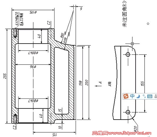

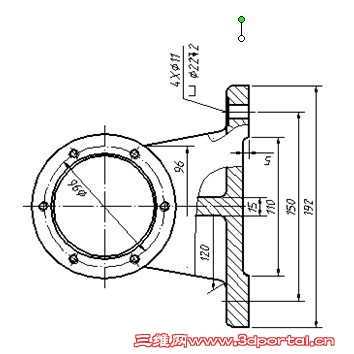

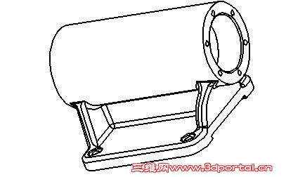

[求助] 谁帮助画一下这个机械图!
发表于 2010-9-28 21:16:23 | 显示全部楼层 |阅读模式 来自: 中国广东惠州

画到这看不清图了,想不来三维图的样子

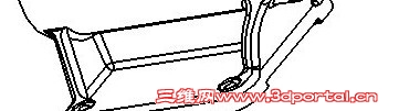

9 b8 c* r% m! v5 c; |  c
1 Y( S' E, Z& ?0 ?图纸没表达清楚
; H5 {# R1 M9 J) n' I. v6 C% F! r+ v图1,的15尺寸是什么?凸筋吗?位置在哪,不知道/ f0 `' K3 Y1 w! r' Q2 z1 a
图2、看立体图前后2个筋板形状不同,没尺寸
发表于 2010-9-29 13:42:56 | 显示全部楼层 来自: 中国浙江宁波
尺寸不全 而且有些视图缺省

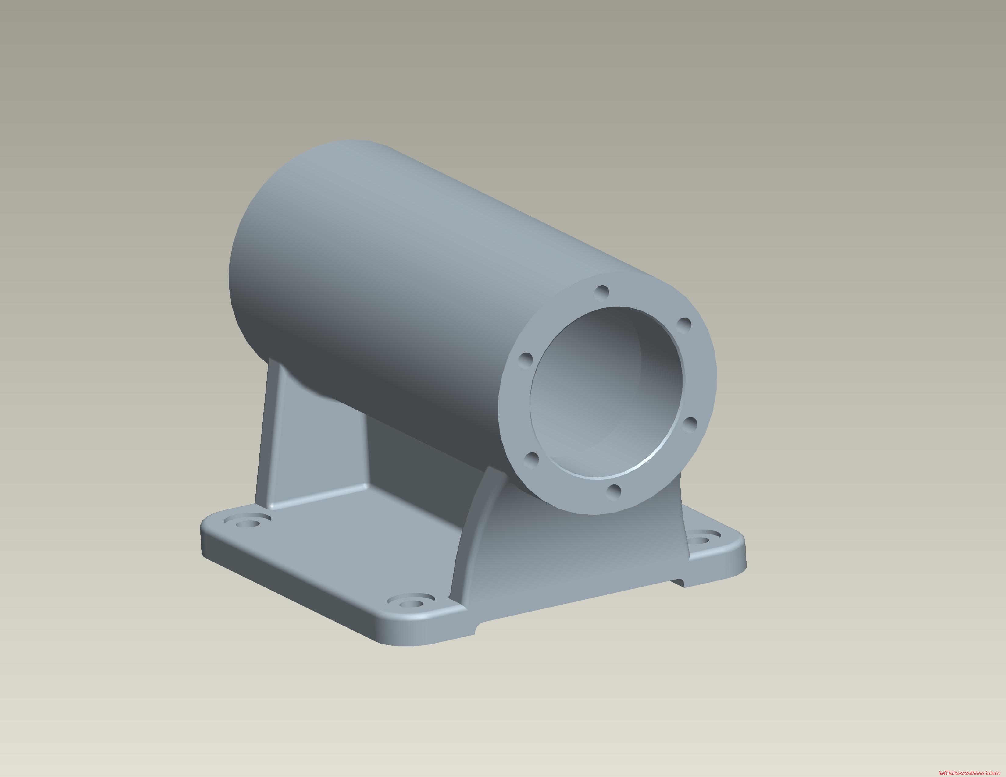

发表于 2010-9-29 13:59:02 | 显示全部楼层 来自: 中国广东深圳
用2.0版本画了一个,想来应该可以了。
prt0001.prt.rar
123.76 KB, 下载次数: 25

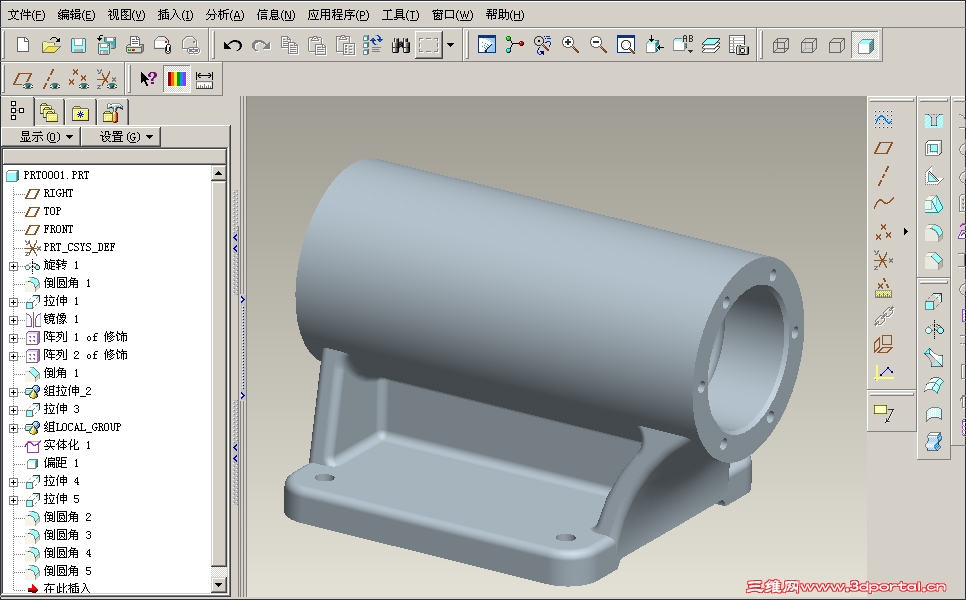

发表于 2010-9-29 15:31:50 | 显示全部楼层 来自: 中国江苏苏州
初用PROE作图,后面的我删了,里面生成的文件太多了.
3d.rar
195.85 KB, 下载次数: 3

这图,我画不出
