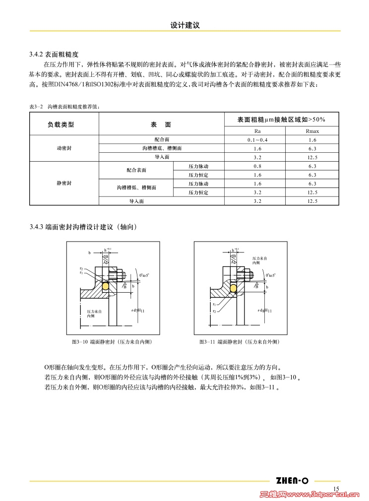

O形圈轴向密封,经常要拆卸, 孔轴间隙如何控制?

O圈的设计间隙,标准中有规定,与经常拆卸无关。满足使用要求是最基本的

应该是控制其压缩的量,一般设计手册上都有。
