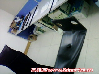

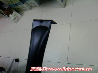

附件所示,万分感谢

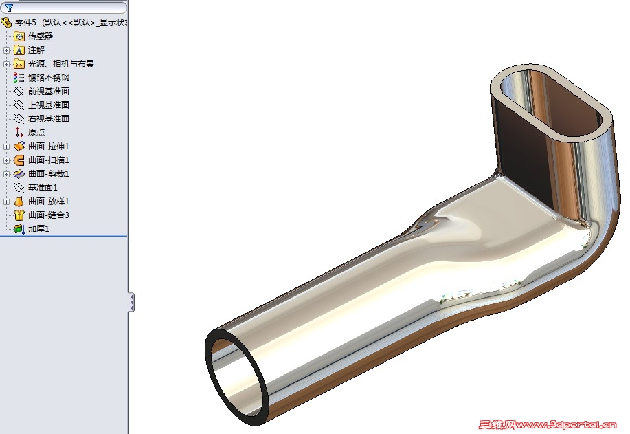

发表于 2010-9-29 16:53:34 | 显示全部楼层 来自: 中国山东潍坊
试着做了个!0 R& n9 u, a0 H& p! U
1.jpg / a+ l+ R  i" q0 f  P
零件5.rar (341.19 KB, 下载次数: 129)
参与人数 1三维币 +9 收起 理由
chenjun520601 + 9 应助
发表于 2010-9-29 17:16:37 | 显示全部楼层 来自: 中国上海
楼上做得不错,是放样做的吗?
发表于 2010-9-29 17:46:46 | 显示全部楼层 来自: 中国陕西西安
6楼这回复真有水平,5楼都把图贴出来了,那左边显示的什么不清楚吗?
