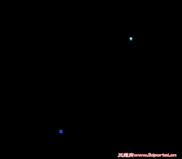

单独画装配图很是麻烦,想用零件图组成装配图;
( l; O/ N+ j# @; ^2 z5 ^$ o使用插入块插入零件图时,图形不在插入点上,如何解决啊?5 B! i2 y- I2 M) L7 M+ P/ q

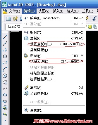

用带基点复制命令
发表于 2010-9-29 14:13:55 | 显示全部楼层 来自: 中国福建福州
你做块不用基准点吗?
