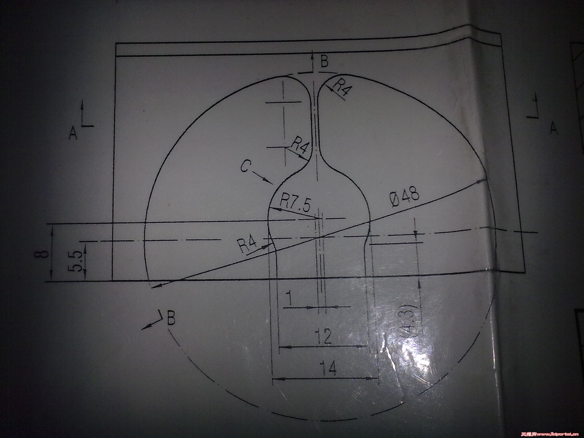

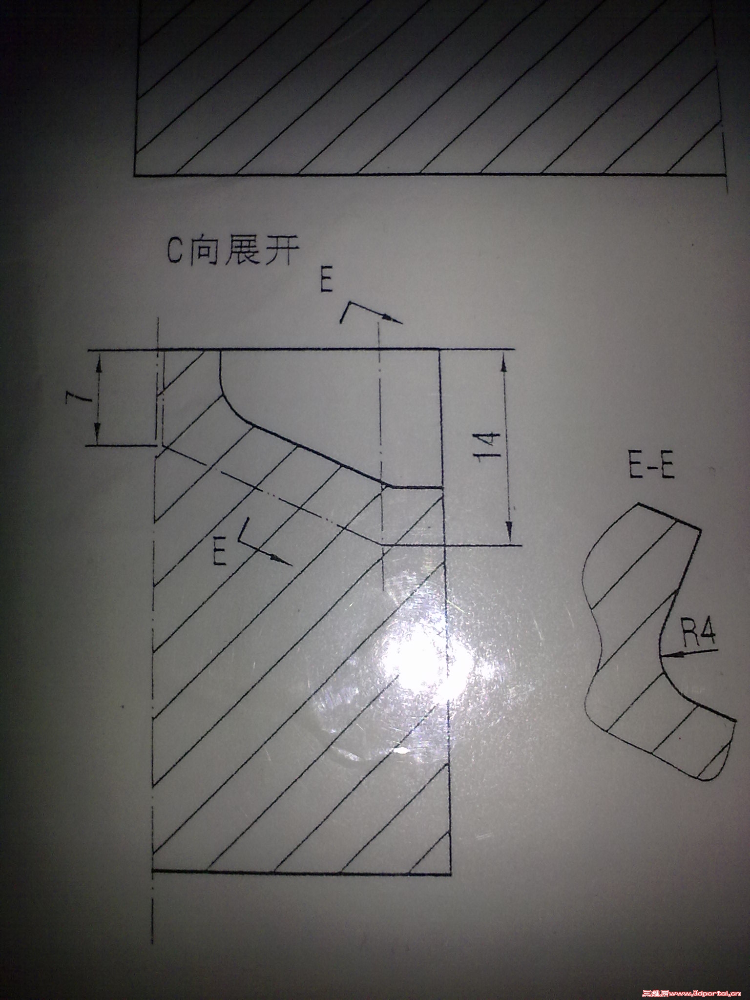

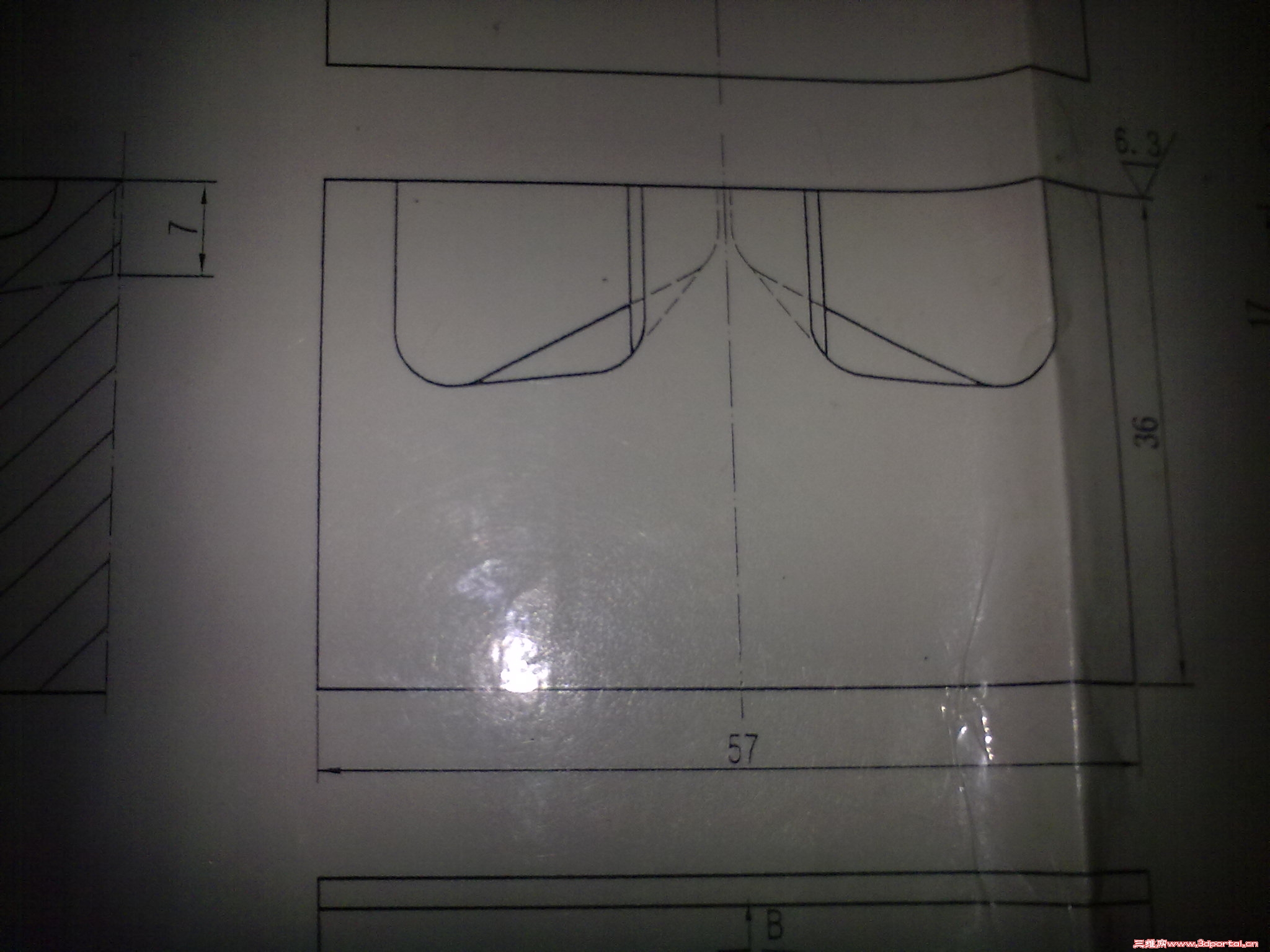

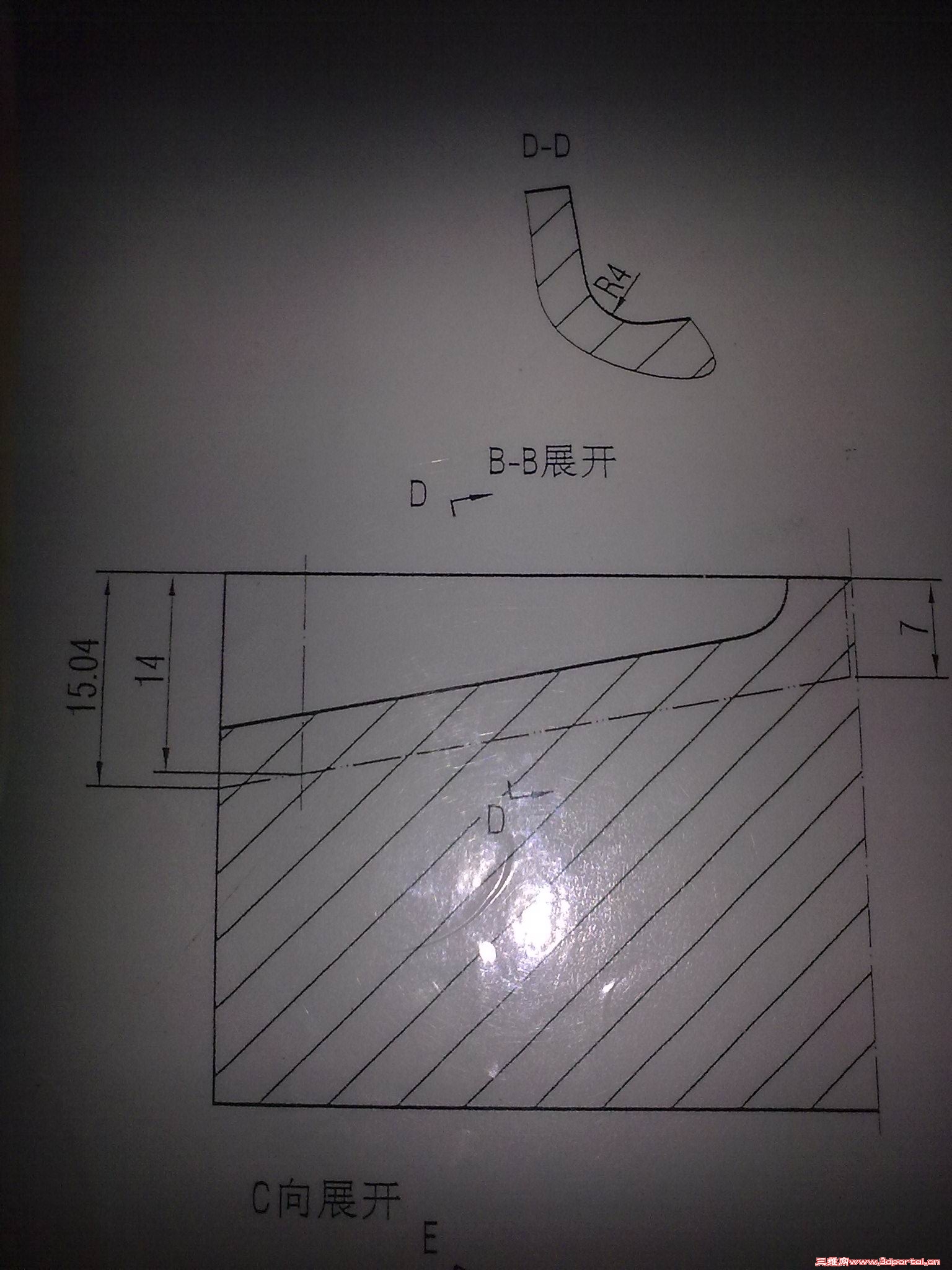

那位大虾帮忙画一下,直径48跟半径7.5是螺旋且不同心。最好用9.0的版本画。
俄都想了一下午了。就是画不出来!!!

B向视图
5 Q! s, I& P) ^# c7 Q. Y" C; L
C向视图
3 t& u" L1 V7 W' U/ s
俯视图
% l$ c! c' H9 B) C
主视图
5 T$ _  \/ I9 E  q3 l) r
画出来的传我邮箱:tzjz20080888@vip.qq.com
谢谢了!

还有加工这个,用什么路径比较方便?俄们厂只有R4的球刀。* I+ B9 r" Y" R3 Q# g- t
高手试试。( s& W0 T) |5 N
感激涕零!!!

繪圖條件給太少
( m# X9 V& e+ p1 P外型57*36*??
$ B" V* w& S, i( j- ?6 ^把2D圖全部傳上來吧!9 Y0 K- {5 V* s$ }6 {( u" T5 S

长57 宽34.5 高36。上面的图画出曲面够了。用pro/e很容易画。5 S; P+ {( `0 D
9。0的比较难。

 楼主| 发表于 2010-10-2 18:25:48 | 显示全部楼层 来自: 中国广东东莞
6# yit02yit02
8 o+ [$ ~" ~4 r5 x嗯,非常感谢您。  v% q' k" t* B! y' v3 x
上回用Pro/E画出来的图是错的。今天用MC9。0画出来了。要算螺距、圆心角。
