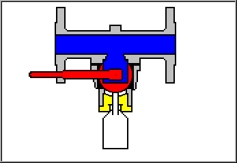

) O1 l8 c+ r1 R% Z- R# Q' ~; S' J& \还有一种取样阀

上述取样阀是否得到了量产,国内可否能够买到?
发表于 2010-10-26 10:58:51 | 显示全部楼层 来自: 韩国
我不觉得这种取样阀有很大的作用。取样的样品一定要均匀才有代表性。如图的阀柄在左侧时阀内取样的样品那个地方形成了一个死角,而且这个死角的液态样品很难排出来,因此这样的样品是不具备代表性的。0 t% f% g9 e% S/ f) _
不可否认这个想法很好,很新颖。
发表于 2010-10-26 11:04:43 | 显示全部楼层 来自: 韩国
而且设计还有缺陷。比如取样瓶是200毫升,开关一次阀取样如果是50毫升,那么每取一次样需要开关4次。而开关一次如果是取样300毫升,那么有100毫升要浪费掉,如果是剧毒介质还更麻烦。& M) Z# v4 {- s1 F2 d
所以我觉得这种取样阀虽然设计新颖,但是实用性不强,市场前景我不看好。除非是为客户量身定做,而量身定做又有致命缺点----制造成本太高
