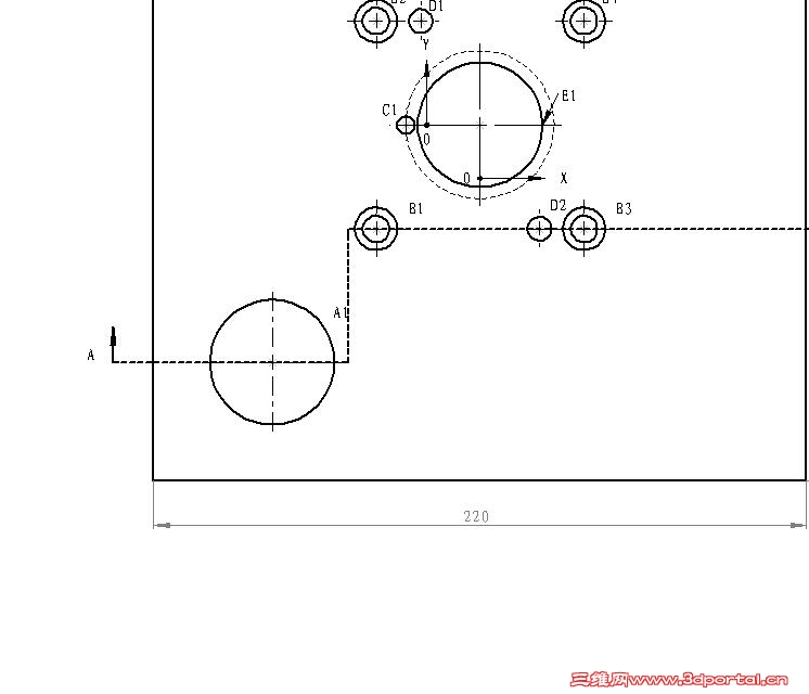

使用SolidWorks出工程图现在挺顺手的了,但是有个问题一直没有解决,不知论坛各位是如何处理的。; W, L6 R7 d: M3 A$ V6 |, ?! c
对于非单一剖切面的剖面图,在SW里面是不符合国标的,如图所示:

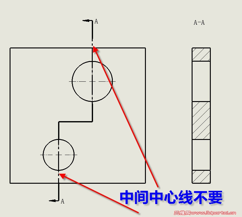

如何才能像如下的画法?
: [* N8 M8 j* M) Q- @) ^
$ H( T! z$ o' c8 U  l 1.jpg , k* X0 F3 Z. K( ?6 H" ]" b+ e
+ U+ M: X$ S0 ?  K
; f7 e! a. C. R& k0 x不知各位是怎么处理的?

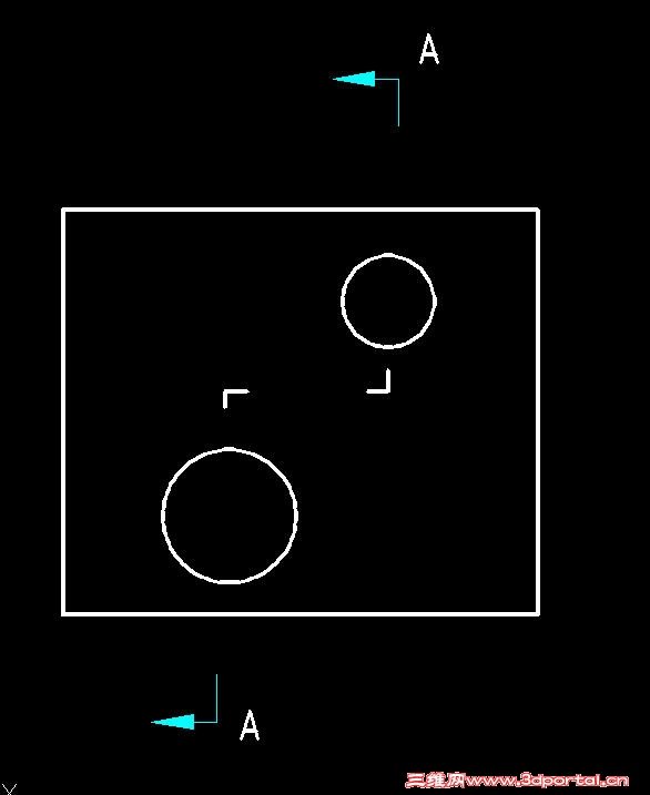

楼主可以试试JIS标准3 ~6 P9 @' i  F1 c& j3 f9 E  m# }
里边有两种格式可以选择
8 S* ^3 `. _3 |7 _. l- P希望能帮到楼主~~

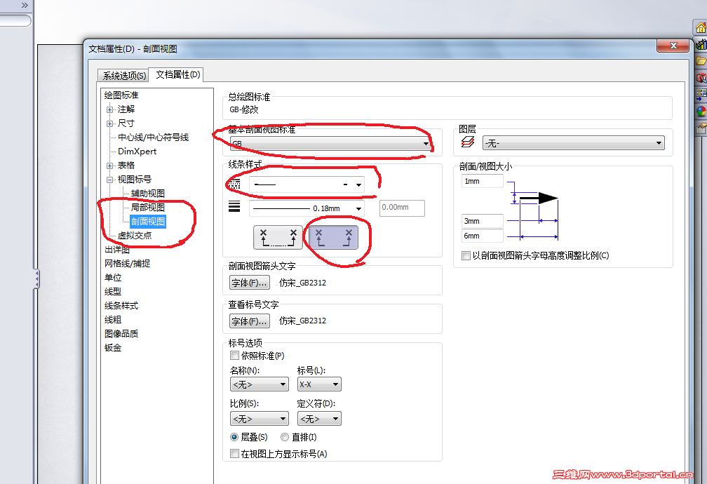

发表于 2010-9-29 21:43:00 | 显示全部楼层 来自: 中国广东深圳
选项/文档属性:

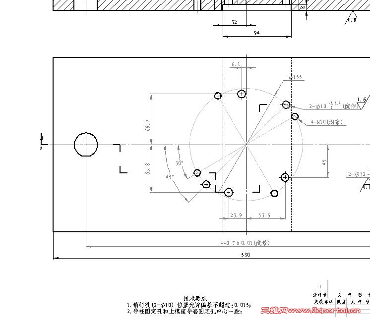

 楼主| 发表于 2010-10-3 20:56:04 | 显示全部楼层 来自: 中国江苏无锡
没设置过工程图文件的文档属性吗0 X# f3 s% Y) _! c4 u" s) l
horseshoe 发表于 2010-9-29 19:41 http://www.3dportal.cn/discuz/images/common/back.gif
( c/ g* A+ t! e
5 ]. v9 I8 ]7 J; q" y+ E" T5 R如果你设置过不妨将你的做好的图贴出来!

选项/文档属性:
$ R0 k7 y& m/ p/ z  J# C. X1749576
& T. m( {& L+ \& y+ Z; E+ Ksoar_tch 发表于 2010-9-29 21:43 http://www.3dportal.cn/discuz/images/common/back.gif
8 f! l: i( M9 l- |1 b+ }1 _- Y/ {
/ E/ Z. |5 F* K+ z8 d感谢你的回复,不过设置了也没用!, Z6 S+ r! @6 u( R
这个问题已经困扰俺好几年了。
