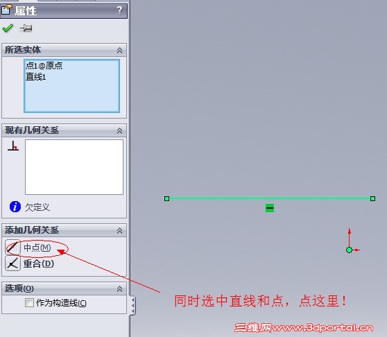

怎样为直线添加中点约束啊?' A* |' Q* }3 N9 U
谢谢

同时选中直线和点(用CTRL),点“中点”约束!& [1 c5 ^7 R) Q; m/ h5 a4 D
