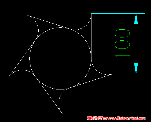

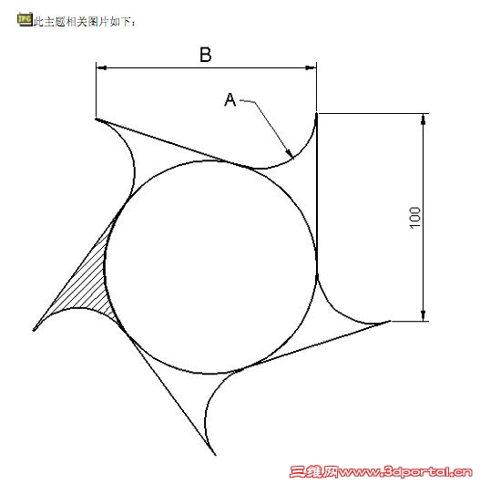

CAD练习档中有这一题?但是以这样的条件能画出来嘛??求高手指点!谢谢!

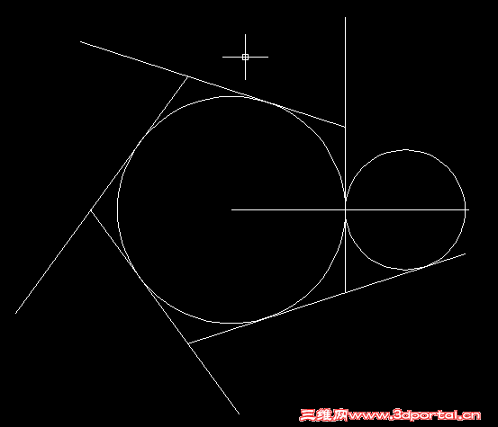

这个使用相似图形缩放得到的,你等一下。
! L8 J7 J. q1 ]  f- u" N) J先画一个内切于圆的任意五边形,然后作出左边的小圆。
' V1 F0 ~5 I  o 捕获20PNG.PNG " }% K4 P7 I6 k; f2 v; ^0 O: S
修剪线条之后。9 t& x7 U8 d* z8 Z* H- o8 K1 x

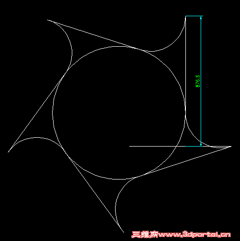

! T2 c, f, x  {% [! ]2 s参照缩放。; G) q& M' g6 b9 o

谢谢!我知道怎么画出来了呀。
