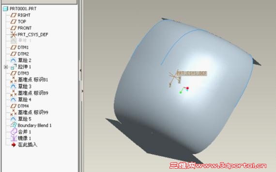

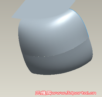

各位请指教一下这个是什么问题应该怎样解决呢!!!!我想镜像后能平滑过渡,谢谢您的指教! QQ截图未命名.png prt0001.prt.rar (150.86 KB, 下载次数: 47)

9 y8 J0 j. L+ y想镜像后面能光滑过度就的是2个面相切,要相切的的2个角的和必须为180度,那就两个角的各为90度才可以满足要求、那的的2个面都的垂直镜像的面
3 E4 }- H( B! r; i6 z$ l) s个人见解、、、、

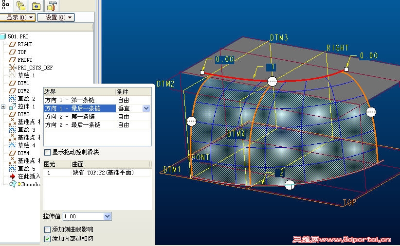

发表于 2010-9-29 18:07:54 | 显示全部楼层 来自: 中国安徽合肥
看我的。: z& ?% L& N" H* W, r
2 W# C) v! _, T qwe.prt.rar (142.61 KB, 下载次数: 17)

0 T5 _& e8 f- A+ h* M. L这位大哥真利害,一两下就做好了,我小弟服了,可我不知这位大哥怎样做的,用90度约束垂直镜像面就能吗?我试过了,从做一遍还是不行呢~~
发表于 2010-9-30 17:48:03 | 显示全部楼层 来自: 中国广东广州
你做线垂直只是为边界面时候创建条件呀,你在边界面时要设置边界垂直曲面。

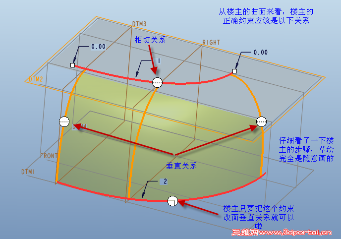

发表于 2010-10-5 15:25:48 | 显示全部楼层 来自: 中国广东深圳
9# DECISE
发表于 2010-10-8 13:36:46 | 显示全部楼层 来自: 中国浙江宁波
没有垂直约束
