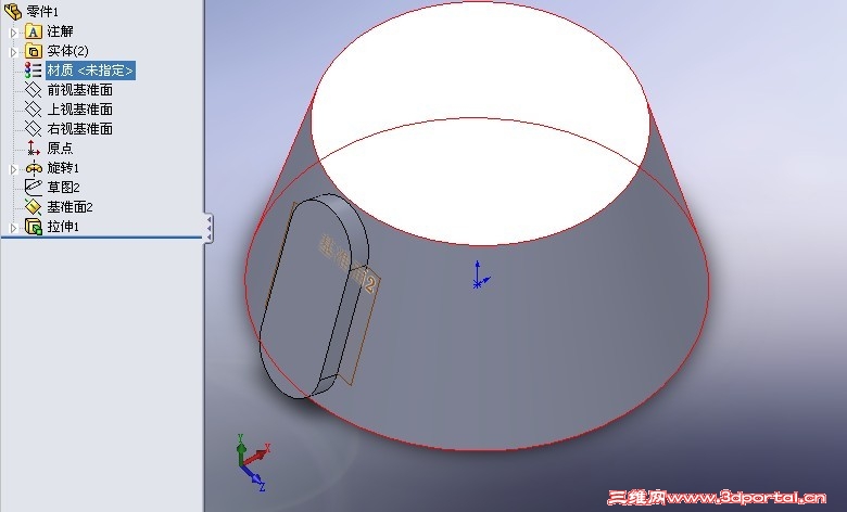

[已解决] 图中那个凸起的地方怎么拉伸
发表于 2010-9-29 20:29:50 | 显示全部楼层 |阅读模式 来自: 中国广东广州
本帖最后由 chenjun520601 于 2010-10-1 12:25 编辑 ; H, ^) I+ `# e9 q" }
2 Y7 s! P  g. u. n/ t

用拉伸的话应该是从外边往里拉

发表于 2010-9-29 21:45:09 | 显示全部楼层 来自: 中国广东深圳
凸起顶面位置作一基准面,向实体拉伸。

发表于 2010-10-6 08:17:30 | 显示全部楼层 来自: 中国广东深圳
别用投影拉伸,像4楼那样建一个基准面,在上面画草图,拉伸就好了。太简单,就不赘述了

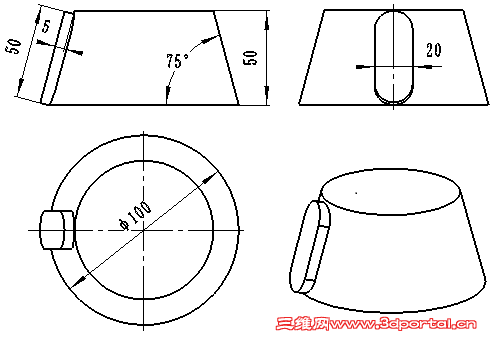

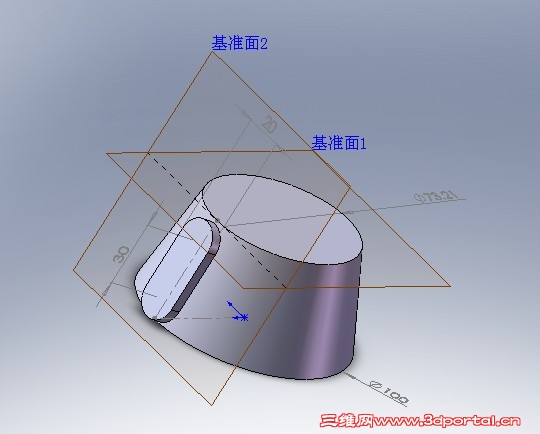

发表于 2010-10-23 20:02:10 | 显示全部楼层 来自: 中国福建厦门
看来楼主好像还不太明白,我上个图吧,左边有我做的方法,可能说有的高手有更好的方法,不过,我这样也不算太麻烦。。。第一步拉伸,或旋转都要以,第二步建立一个75度的基准面,第三拉伸画键,就这样OK了

1# 范枫 # r9 D. z- {+ J  W  o
我是用08版画的,用了二条辅助线和一个辅助基准面,然后拉伸形成。相信各位高手有更简便的方法绘制,请不吝指教。
