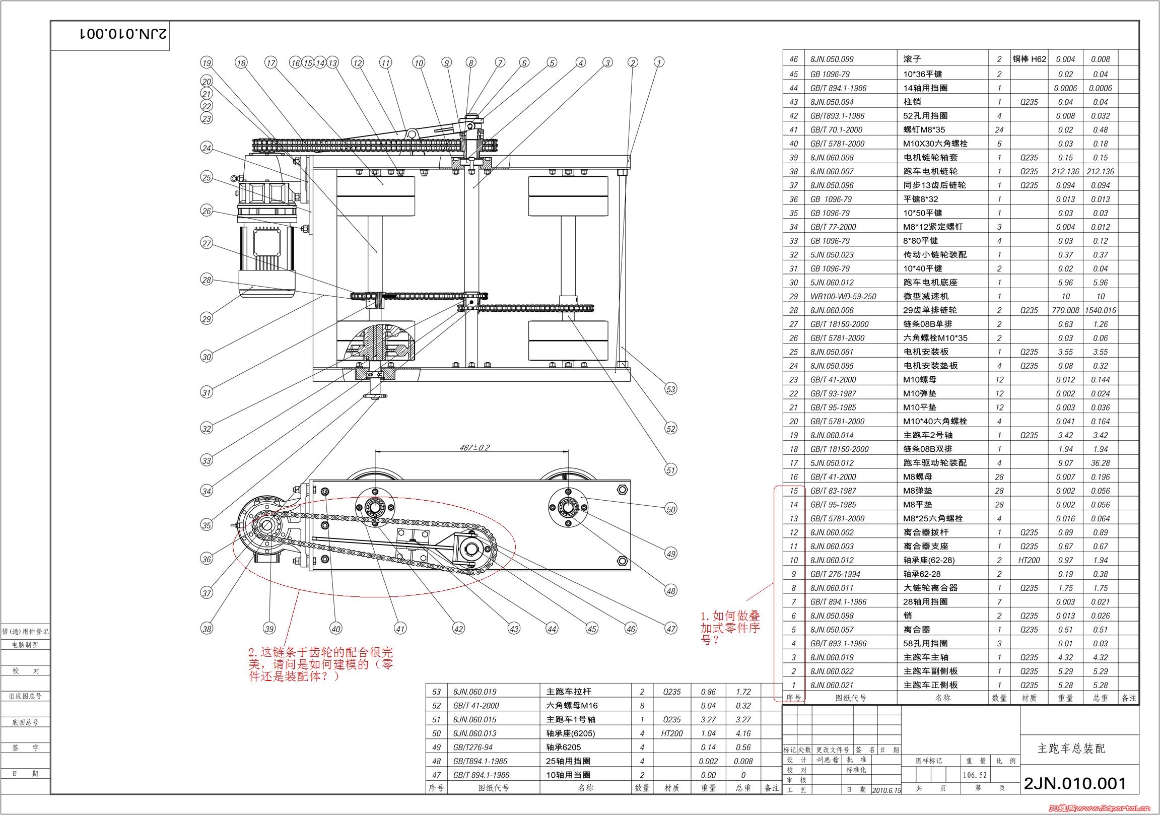

$ o$ M! L5 }  o. H) x) K, D6 ]$ D7 v各位达人,这是一位总工帖子里的工程图,我想请教大家两个问题:5 \7 ~6 S! ?2 P; G3 ^
1.按GB图纸应该像该图一样使用叠加模式,当然是以前手工绘制方便添加零件或装配体而定下的规矩,怎样使我们使用的工程图零件表也做成这个样式的?5 D, f/ }: R$ I5 J
2.图中的链条很完美,请教大家怎样做这链条的,做链条的装配体会很麻烦的,一个个装配上去,是这样的吗?

这图的确实很完美,很漂亮,链条最好先做成个部装配件再加入总装配图比较好,而链条的画法记得有个论坛有讲过,楼主自己去找找。。我本人对这个标准件一般是简化,或根本不画

好的,谢谢;在机械领域,对链条的标注要求不一样,谁有专业点的“链条”及建模啊?

没明白什么是叠加序号。。是不是一个引线上多个序号啊
" O! R' o1 k  `% h( Y+ `链条的装配应该是子装配做的,不是很实际。

0 ~8 ]3 U0 S7 i+ }有时间说这个还不如重新解释下“叠加”——知道你饿了,但不知道你喜欢吃什么啊
$ A/ |, V& E( _+ V+ g至于链条,我需要帮迈迪的插件做下广告么——我只知道迈迪可以做,但我没做过

一.对于楼主的叠加式零件序号,我很难理解,插入材料明细表自然就有了
) h6 L& J) V. {. }; M2 [- M二.对于链条的画法,牛人的画法是,自建一个宏命令,点一下就自动出来了;我不懂这个方法,也没有迈迪的插件,我自己的笨方法是:1.先查国标,画出一节链条,另存;
  d% A* O' O% J7 @2.到你的总装图,孤立两个链轮,点插入\新零件,草图画出链条的轮廓,画好后打开零件(只有草图),点文件\从零件制作装配体;
: |4 k1 K# O, g1 L3.到装配体介面后,把零件的草图复制到装配体顶层;
" x5 v3 z8 N* U$ k1 I$ v% U8 i( l8 ]4.把步骤1中的一节链条调入到装配体,根据已有的草图布局链条,可在链节中添加参考配合,加快配合快速,直线的草图可线性阵列,曲线的草图配合好后将前一节链条固定,以方便下节链条的位置布置,推荐不采用草图阵列,那个不是一般的麻烦,反正我弄不了,链节会偏移.! y# R5 {) f& R; O$ P* ^5 z7 o( m
5.装配好后可另存为零件图(随你喜欢)
2 v( C* i  g4 T% Q. s7 w# X% M这种方法速度绝对比不上插件和宏命令,但绝对比你一节一节的装配(没技巧)要快,笨方法啊

呵呵,我专业语言表达不好,没读好书是后天因素;但给予我“非专业”头衔的,是“没有看到”图中的注释,我没有帮你们分析其他因素了!我的版本不对啊,不像你们那样插入的材料明细表就出现零件序号“10、9、8、、7、6、5..."而是”1、2、3、4、5...",没人回答,哎,我真不应该怀疑人的本性啊!5 E0 K6 Q! b  H( D' B! G) Z

我认为不是完美的,这样的做法不方便,我提供一份,在SOLIDWORKS中绝对是自动生成。在工作中是常用的,如有兴趣需要,M我。加强论坛在工作方面的经验。是不是最好的办法对你们我不清楚,但我觉得比你们说的方法好用多了.
