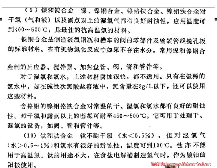

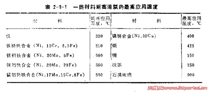

请看下腐蚀数据手册的相关内容!
niao_csu + 5 应助
