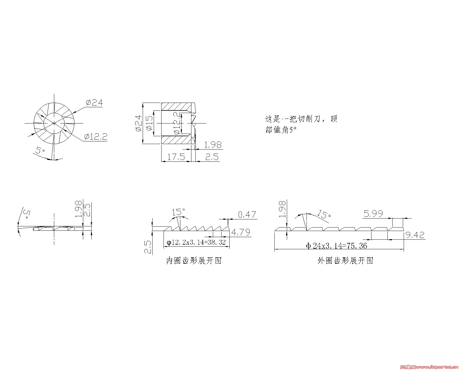

刮削刀-Model.jpg 能不能帮我画成三维的,要能看清刀头的形状,最好能标一下尺寸1 Y4 A! @9 v2 P5 N' A0 b, q/ x" F
谢谢

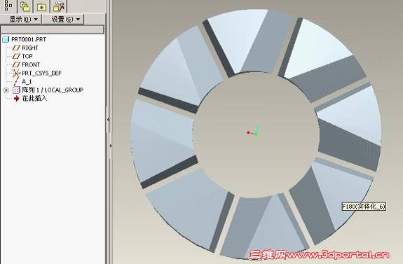

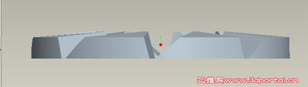

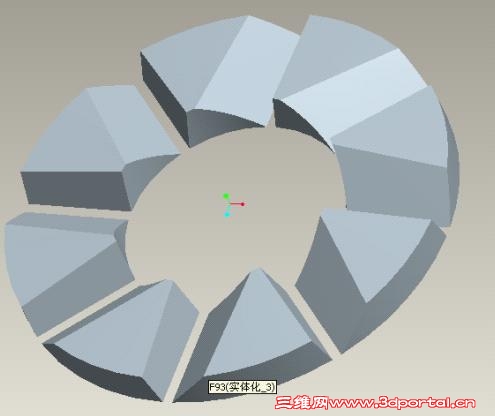

发表于 2010-10-19 18:09:42 | 显示全部楼层 来自: 中国安徽淮北
, ~- V; }6 O2 l3 g
1 J; c: m! Y$ X/ r; C0 _这题具有挑战性,试试。
2 R1 m- W0 S  e5 X 图片2.jpg $ X; N/ E$ i8 s3 j! a
图片3.jpg 8 q* K2 e6 f5 Y; z- P
用面建模,再实体化。阵列。
发表于 2010-10-20 13:35:13 | 显示全部楼层 来自: 中国新疆乌鲁木齐
缺尺寸吧?你光有齿形展开图,内外圈齿宽呢?看这把刀内外圈齿应分布在5度锥面上,你俯视图没有反映出来
发表于 2010-10-20 14:22:56 | 显示全部楼层 来自: 中国浙江杭州
内孔12.2处的锥形面缺少长度
; K3 ?- P5 P7 [0 z9 ~重标尺寸嘎多,2.5  1.98
发表于 2010-10-20 14:54:42 | 显示全部楼层 来自: 中国浙江杭州
画了一半,画齿的时候,一边角度是15度,另外一边没角度,要计算弧长弦长角度,麻烦死了: q7 r2 |4 M# a4 {$ v. m7 n# `
