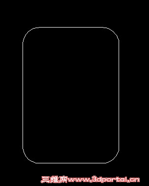

发表于 2010-9-30 11:07:34 | 显示全部楼层 |阅读模式 来自: 中国广东广州
QQ截图未命名.jpg   类似与这样的图形,用仿形加工,磨削 ,怎么计算靠模图形??谢谢
发表于 2010-9-30 11:35:23 | 显示全部楼层 来自: 中国浙江杭州
如果是磨四周的话
/ c" J* |& l+ G9 e& n( M! q5 c1 I/ U涉及到,著名的,《刀具磨损补偿》
 楼主| 发表于 2010-9-30 13:01:44 | 显示全部楼层 来自: 中国广东广州
对对对 就是磨四周   是把一块长方形的料 磨成那个样子
发表于 2010-10-3 07:46:08 | 显示全部楼层 来自: 中国浙江嘉兴
用什么机床来磨?
 楼主| 发表于 2010-10-4 17:52:27 | 显示全部楼层 来自: 中国广东广州
有点像 磨削眼镜镜片的那种
发表于 2010-10-6 13:49:27 | 显示全部楼层 来自: 中国辽宁大连
4# zjjxtch 用平磨就可以
发表于 2010-10-6 21:57:59 | 显示全部楼层 来自: 中国湖北襄阳
采用仿形磨
 楼主| 发表于 2010-10-7 12:07:24 | 显示全部楼层 来自: 中国广东广州
是用仿形磨削。  可是要計算靠模   有没有好的计算靠模的方法~~
发表于 2010-12-5 19:47:28 | 显示全部楼层 来自: 中国江苏苏州
车边机。。用CAD画轨迹线,,精雕铣出靠模就OK
发表于 2010-12-5 19:48:48 | 显示全部楼层 来自: 中国江苏苏州
很简单的。。。119822514
