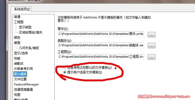

 楼主| 发表于 2010-10-1 22:48:37 | 显示全部楼层 来自: 中国辽宁盘锦
2楼兄弟谢谢啊,其实不光零件,装配体,工程图都有模板的,3楼兄弟十分感谢,你的意思是把其它文件位置都删掉吧?我没找到默认模板那项啊,用的2010的版本,我试试吧!

发表于 2010-10-2 19:16:01 | 显示全部楼层 来自: 中国江苏南通
5# gaidayu : H  r3 u" J2 r4 X" x
兄弟,能把你说的三种模板发截图给我看看吗?
发表于 2010-10-3 10:00:10 | 显示全部楼层 来自: 中国天津
不要选择 总是使用默认就好了
