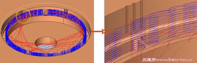

cimatrnE7.1,采用曲面铣→精铣所有→加工方式:层切,生成的刀轨怎么会这么烂?

发表于 2010-10-2 08:55:32 | 显示全部楼层 来自: 中国浙江宁波
轮廓问题?
发表于 2010-10-2 11:19:49 | 显示全部楼层 来自: 中国江苏南京
轮廓放大就好了
发表于 2010-10-3 09:25:41 | 显示全部楼层 来自: 中国江苏苏州
楼上正解       。
 楼主| 发表于 2010-10-3 18:20:08 | 显示全部楼层 来自: 中国浙江嘉兴
5# xuyi7643
  G4 ]& L7 l4 B7 u( B
. j3 C! |" A& _7 u* U( c刀具位置在上面,也可解决此问题;但为什么刀具位置在内就会出现这么烂的刀具呢?
