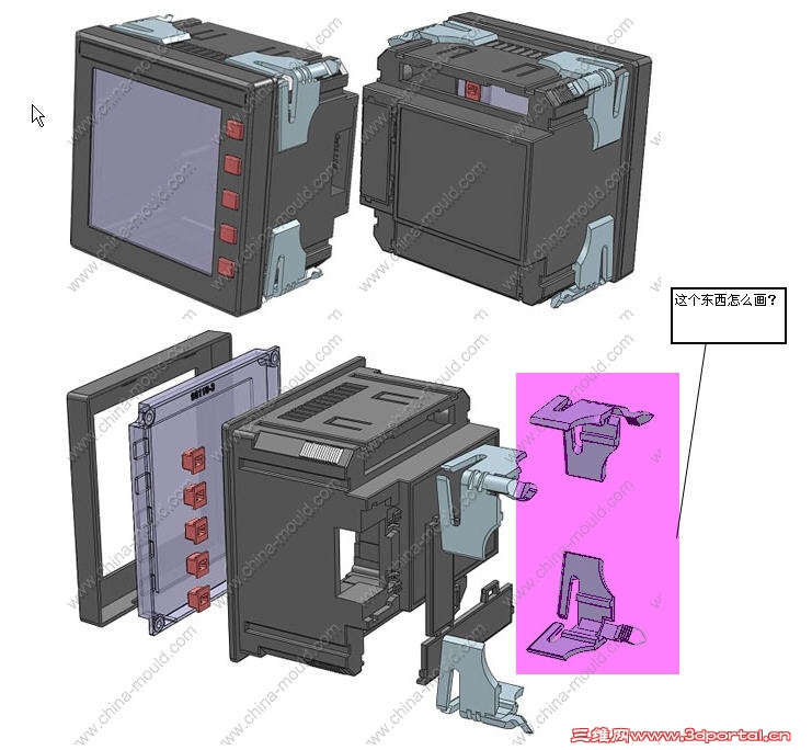

图中这个东西怎么画呢?尤其是末端那部分/ f3 T1 b/ C" M3 J# `0 F$ t
' `, w- \5 \( }/ G先谢谢了

 楼主| 发表于 2010-10-2 07:50:25 | 显示全部楼层 来自: 中国山东济南
本帖最后由 kbgyzp 于 2010-10-2 08:04 编辑 8 c. q. c5 |! \7 j1 t6 s
4 d5 h: ~: W2 q8 C. W) r7 f谢谢各位的帮助,使我又学习到了不少东西。% c# {# \0 Z. g# U7 ^; f
也许我没说清楚,我主要问的是下图这个东西怎么画,尤其是这个东西的那个突出标注的部分怎么画的.
9 E  }. Q% i  Z, f) C: t- p: E先谢谢各位了

 楼主| 发表于 2010-10-2 07:53:21 | 显示全部楼层 来自: 中国山东济南
本帖最后由 kbgyzp 于 2010-10-2 08:03 编辑 ! y2 t0 z% g0 F# P
  k" E6 R6 x. T9 `5 H4 F" j& ]3 j; }3 A/ O$ ~6 V( \* @
+ Z- B1 p* d8 c9 a7 U; v2 H0 T8 A
谢谢楼上的各位前辈和高手,你们的回复都使我学到了不少东西. T, c; h0 H2 S! e7 a
我是学电子的,刚刚开始学solidwork,已经入门,由于开发一个新产品,需要设计适合自己的壳体,只要是设计出产品外观和里边的结构就可以了,剩下的具体细节和要求到时跟开模厂家沟通就行了。8 X; A& z( b4 H* v  Q
现在是有些东西不知道怎么画,不知怎么去表达自己的想法,所以请各位多多帮忙,先谢谢了

发表于 2010-10-2 19:06:41 | 显示全部楼层 来自: 中国江苏南通
本帖最后由 ntyanlei 于 2010-10-2 19:09 编辑 ' |4 u( K$ ^7 z2 Q
+ R# {. g4 U! \2 g, i7 u楼主框住的部分估计是为某个零件进行让位或扣合使用的,有人会说使用曲面建模,但我还是强烈建议您在装配体里进行编辑;如果能掌握的好的话,建议曲面(包括放样的)方式进行切除,或画出模拟实体进行压凹,也可以达到效果,只要能达到效果,怎么办都行!
