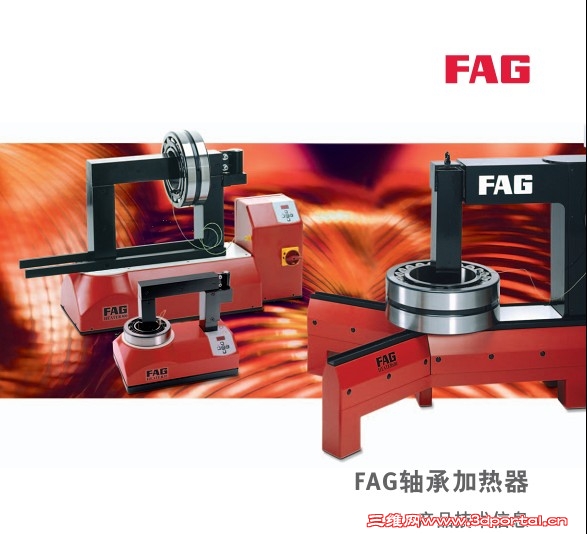

感应加热法最合适。简单、快捷、操作方便。如轴承感应加热器。

2楼是否只能加热内圈,外圈如何加热?

油加热也是人们热装工件时经常使用的方式之一,一般对工件放入加热油箱时油温不做要求,到温后要求保温一段时间。8 a* w- j; x+ n1 R8 _' X
2楼朋友只是给你提供了轴承热装时的又一种常用加热方式,这种设备形式太多了,能否符合你的具体工件要求,请与生产厂家联系确认即可。

最常有好用的还是轴承加热器,操作简单,容易控制温度,不容易出问题
