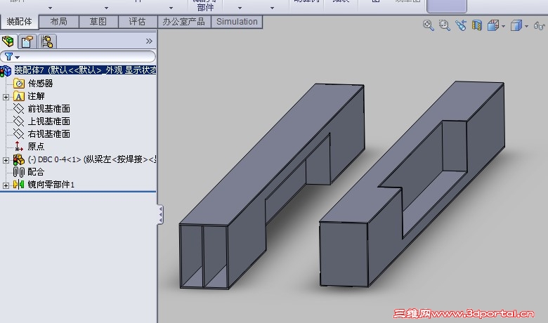

[求助] 装配体里零件镜像方向不对

发表于 2010-10-1 16:40:31 | 显示全部楼层 来自: 中国广东深圳
查查镜像面及其下选项。
发表于 2010-10-1 20:12:13 | 显示全部楼层 来自: 中国江苏南京
当初这问题也把我搞的好惨,现才知一二其实就是镜像的时候需点那个小方框 ,然后生成新的镜像零件,而不是只是在装配体里复制一个而已!
 楼主| 发表于 2010-10-2 00:49:21 | 显示全部楼层 来自: 中国福建三明
