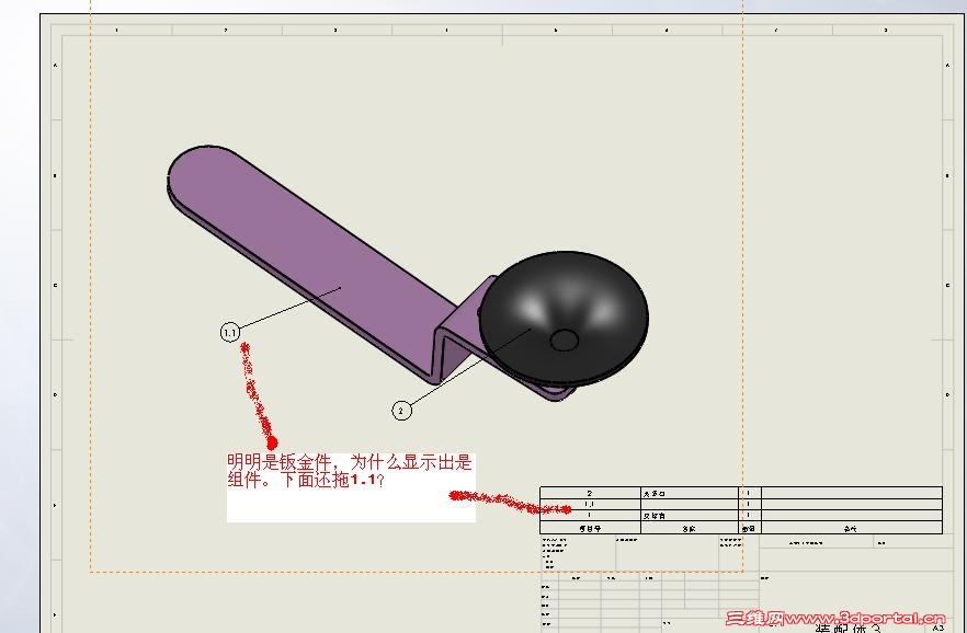

钣金件在装配体材料明细表中是以子装配体的形式显示的,这到底是为什么呀?请高手解答,怎样使它以零件的形式显示在BOM表中?

下面是源文件!

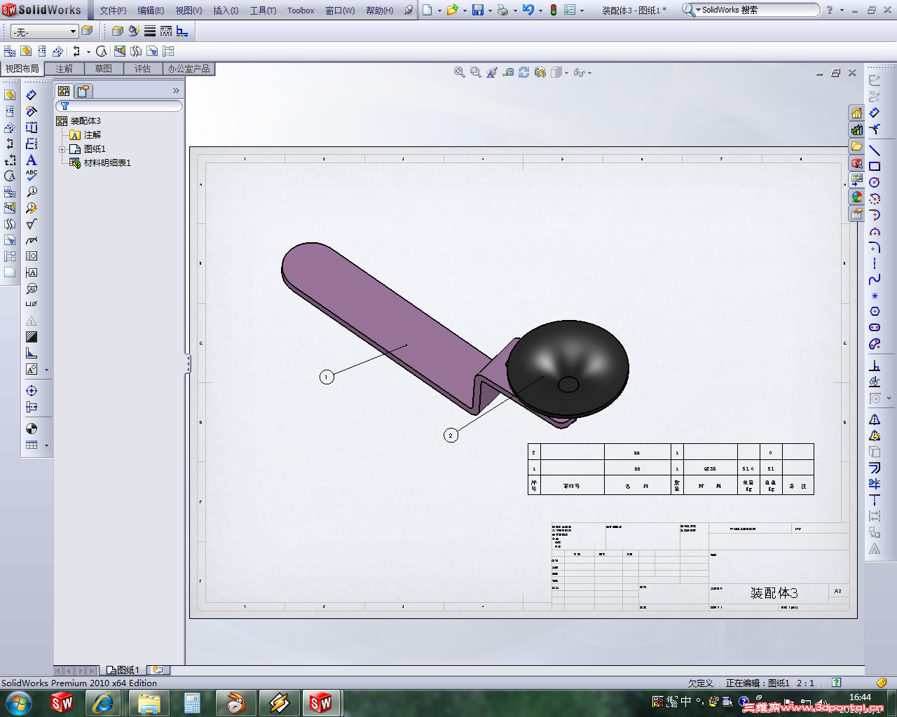

发表于 2010-10-1 17:03:59 | 显示全部楼层 来自: 中国广东深圳

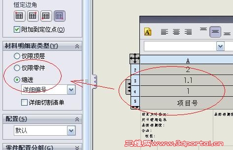

不同意楼上的,8 k9 X4 G  v- ?* I1 B
看了下楼主的源文件,可能是你插入明细表的时候,在对话框"材料明细表类型"中选择了缩进的缘故,选其余两个就可以了,另随便看了下钣金的零件建模,发现基准面1根本不用建,注意建模效率啊,基体-发兰特征选两侧对称就可以了.

 楼主| 发表于 2010-10-2 18:57:00 | 显示全部楼层 来自: 中国上海
谢谢楼上指教,我做这个基准面是为了装配用,看来是不用做,不过你说材料明细表类型不要选缩进,我觉得不行,因为实际上这个组件我省略了很多东西,里面还有子装配体,不选缩进子装配体就不能表示出来!

; D9 W/ `; y6 {; w9 ], X
楼主使用的是“缩进”模式,大家说的都有道理,不过子装配体还可以再做零件表的;呵呵!就像胡锦涛爷爷一个人管天下是管不过来的,但如果能管管就更好了!
