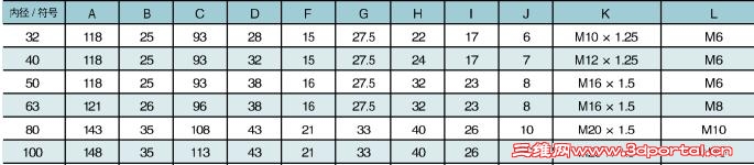

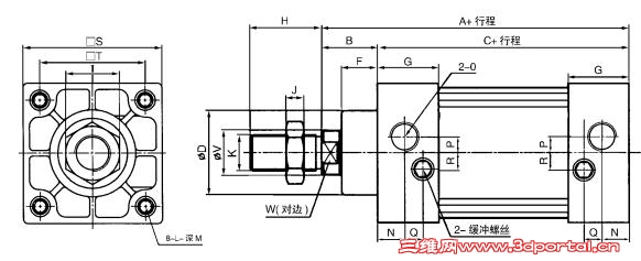

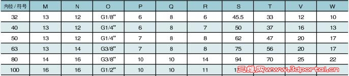

各位,我想买SC-80×50的气缸,但我不知道型号,需要量哪些数据???

SC80*50就是将A与C值各加上50,即分别为143+50与108+50,其余尺寸按表所示
6 l% X2 ?6 o& j$ `注:80表示气缸的内径为80mm,50则是表示气缸的行程
