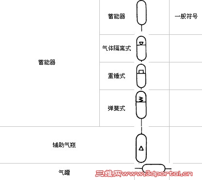

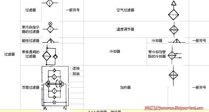

请问这个是过滤器吗?
* s3 m2 o% A$ n4 h _NW}T(GNK5BPG7EWJ~`$J{W.jpg + ?: P0 b4 V% l, j
这个是蓄能器吗% ?" P7 c% L5 x; w5 S7 x
FC96BNPEZ68(LJ{OA]}LR6O.jpg % y: [2 R' f7 P2 R
4 D1 d# S& Z8 j0 A7 ~8 I- h+ H图形与国标里面的画法有差别,所以我不确定。

第一个应该没有问题
发表于 2010-10-1 20:23:21 | 显示全部楼层 来自: 中国广东深圳
第一个是过滤器

发表于 2010-10-2 00:10:03 | 显示全部楼层 来自: 中国内蒙古乌海
第一个称为精过滤器;第二个是蓄能器,只不过利用蓄能器内的隔离件〔隔膜、气囊或活塞)将被5 ~9 A- g! ?! _. M7 N/ o2 D
输送的异性流体隔开。通过隔离件的往复动作,将液压油的能量传递给异性流体。
