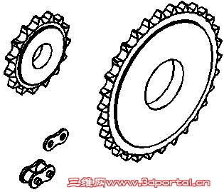

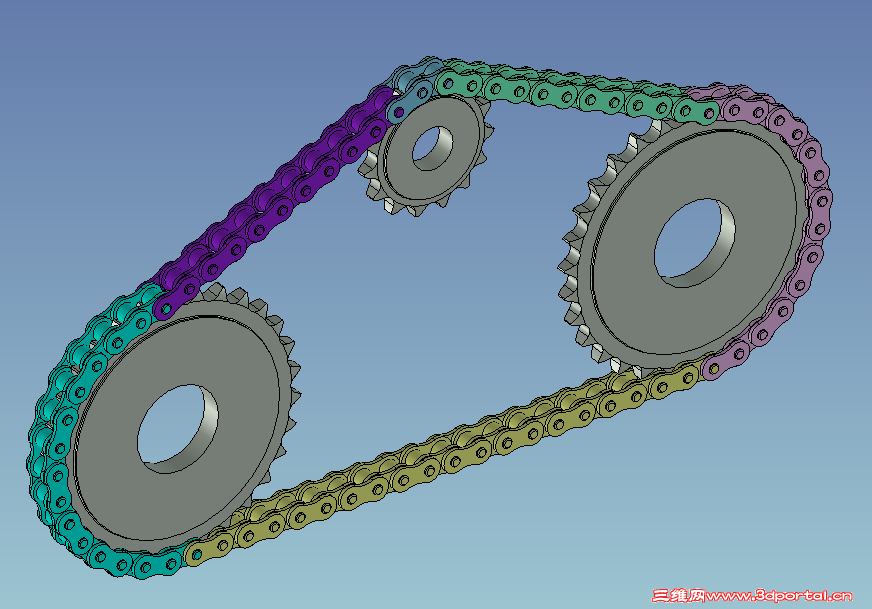

CAXA实体设计应用于链传动的动画制作
) N& r# f8 s0 r- r& c! M  N8 h  g  l3 L* [6 T& T3 {; F. q3 c
摘要:本实例采用08B单排链轮,传动链轮齿数Z=30,张紧轮齿数Z=15。通过确定主要绘图尺寸、作零件图、装配和动画编辑4个步骤来完成。下面我们将详细了解各步骤的具体内容。3 c$ ^) Z/ f; ~$ ~

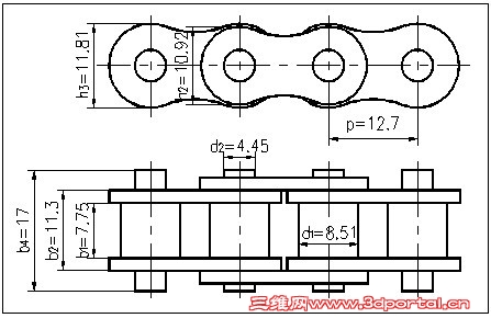

一、根据手册查得基本参数,计算主要尺寸
" |/ k- B! }: _' `1.滚子链的基本参数与尺寸3 B7 `) V: p. q$ u! t
图1-1

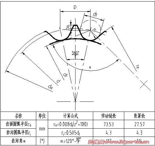

2. 齿槽形状
5 J- x1 ?1 s9 J$ M& `' L- i" b
图1-2

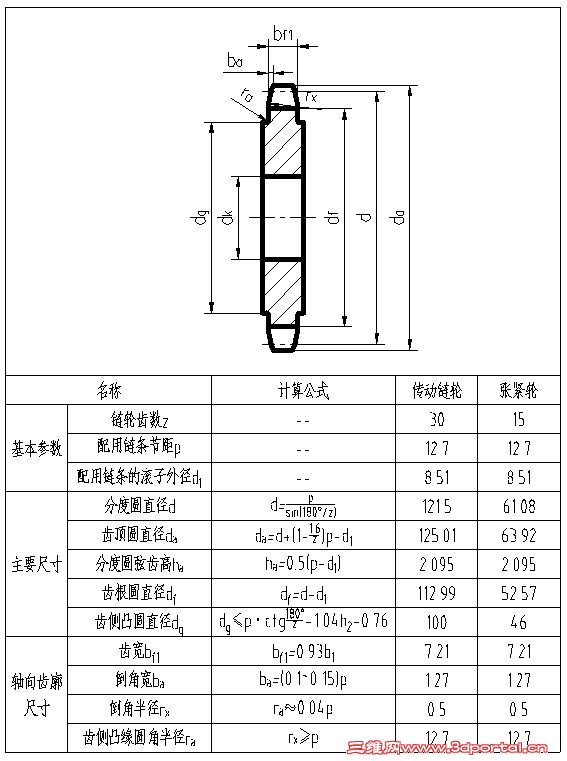

3.滚子链链轮的基本参数与尺寸3 S& \4 g3 }1 _
图1-3

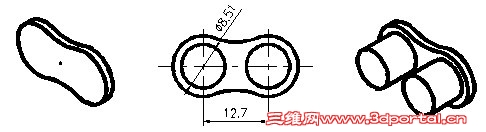

5 L- M) o+ C& ]5 a1.根据图1-1所示数据,画内链节# N0 F$ D3 B* K, r" U
1)选择二维草图,完成如图2-1-1草图截面→完成造型,选择草图点击右键,“生成”→“拉伸”,在“距离”框内输入1.78,造型结果如图2-1-2所示
8 j1 ^5 f& r7 J( J: G+ F
     图2-1-1                 图2-1-2

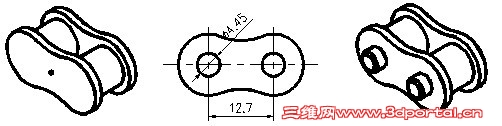

* z; q; R" V" \  B2.根据图1-1所示数据,画外链节, k" M$ e1 G$ {2 }+ w! G
参考内链节画法,完成如图2-2-1所示模型(画法从略). O9 h9 u: t" K% }4 N% N+ V
5 M! z6 E# [0 ~6 |; Z
      图2-2-1. W+ ]( o0 m8 I* Y

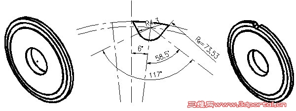

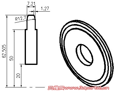

3.根据图1-2和图1-3所示数据,画传动链轮
% L1 y, u4 B  W2 Z1)选择旋转特征选项,从导向框中选择“独立实体”、“实体”→完成,绘制如图2-3-1草图截面→完成造型,作图结果如图2-3-2所示
6 W- h9 w5 D: \; ^* o" |+ A/ s. p6 `% d
: U) h4 t# U  P6 L0 J, c        图2-3-1                          图2-3-26 k4 c$ ]2 a+ ~! i2 p# B
2)选择拉伸特征选项,点取如图2-3-3所示的中心点,从导向框中选择“减料”、“实体”→下一步→下一步→在“到指定的距离”框中输入10,绘制如图2-3-4草图截面→完成造型,作图结果如图2-3-5所示5 C' F' e( p: _. _" Y3 i
2-3-3 2-3-4 2-3-5.jpg 4 y* A/ G8 }# a7 k: J' E
     图2-3-3                                          2-3-4                                 2-3-5
3)选择上一步完成的图形,打开三维球,选择“生成圆形阵列”,输入数量30,角度12,生成如图2-3-6所示模型3 a* k$ c; _' S. c* @5 |( g

. W' e- i* z. _5 }. J三、对零件进行装配- R. d# D7 e4 }3 ^
1)在设计环境中插入上一步完成的零件,如图3-1-1所示,拷贝生成2个传动链轮
# N; I0 c: r( Q1 C% G 3-1-1.jpg
: W. W& ^2 g- t( u                     图3-1-1* A. R) W! V3 M6 f) A2 q- Z
: @+ F& ^' a3 `; `: C' J- _5 B& N

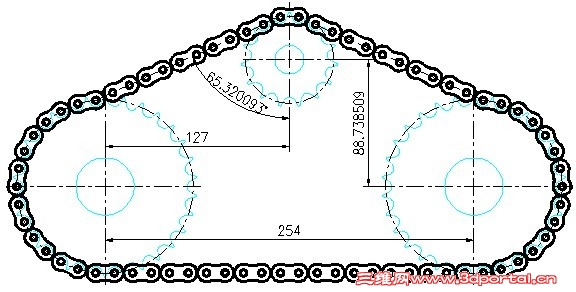

2)三个链轮位置根据图3-2-1所示尺寸排列,并将位于右侧的传动链轮重命名为传动链轮1,左侧的则重命为传动链轮2;如图3-2-1排列内链节,再根据内链节的位置排列外链节,结果如图3-2-2所示" o* g* A# [, F$ a9 E' R
3-2-1.jpg . V0 G- V* Q- ]7 I% J7 h' y
                                       图3-2-1+ z9 c8 Y* Z8 p  e
                                       图3-2-1
3 m& U% T7 |# d: h2 Q+ ?- U. c3)如图3-3-1所示,分别将涂成六种颜色的零件生成六个装配,并依次将蓝色的重命名为装配1,绿色的重命名为装配2,红色的重命名为装配3,黄色的重命名为装配4,青色的重命名为装配5,紫色的重命名为装配6. r" }, @: j9 O% e) Y+ z( J  W
, A$ s7 N8 C! p1 W8 Y% ?
图3-3-1

 楼主| 发表于 2010-10-1 18:56:56 | 显示全部楼层 来自: 中国广东汕头
本帖最后由 ilovecc 于 2010-10-2 08:21 编辑 2 b8 h* h; }* a
9 h$ K$ B0 b% O+ y8 N1 }
四、编辑智能动画' v( c! u% o/ j6 [, P5 j
1)点选张紧轮,点击智能动画选项,选择运动类型为“旋转”→“沿宽度方向”,在右侧框中输入24→完成,打开三维球,将放置中心轴移动到张紧轮的中心点上,如图4-1-1所示,关闭三维球# S! U+ a4 V8 V/ Z
4-1-1.jpg , p1 ]- ]$ [0 R
2)点选传动链轮1,点击智能动画选项,选择运动类型为“旋转”→“沿宽度方向”,在右侧框中输入12→完成,打开三维球,将放置中心轴移动到传动链轮1的中心点上,如图4-2-1所示,关闭三维球
. L2 K) _; @: q/ ?8 |- K 4-2-1.jpg 9 I8 `3 j4 l- f- D6 t, i
3)点选传动链轮2,重复与传动链轮1相同的操作,将放置中心轴移动到传动链轮2的中心点上,如图4-3-1所示,关闭三维球2 ~3 ~. w) c8 r) \3 u2 v# A4 C+ O
4-3-1.jpg ; o2 a" s! n. F2 b, a
4)点选装配1,点击智能动画选项,选择运动类型为“旋转”→“沿高度方向”,在右侧框中输入24→完成,打开三维球,将放置中心轴移动到张紧轮的中心点上,如图4-4-1所示,关闭三维球9 Y8 O2 F3 D; q9 I" B# ^

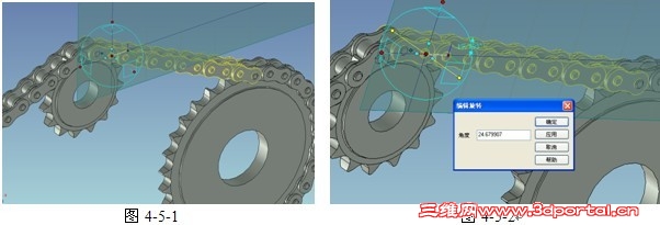

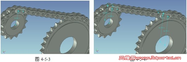

6 W* m; y* O+ O5)点选装配2,点击智能动画选项,选择运动类型为“移动”→“沿长度方向”,在右侧框中输入12.7→完成,打开三维球,将放置中心轴移动到如图4-5-1所示的位置,旋转三维球,如图4-5-2所示,输入角度为24.679907,关闭三维球。再对联接零件(分别与装配1和装配3相接的4个外链节)添加约束,在零件状态下选择如图4-5-3所示的外链节,然后利用“约束装配”工具将它与两端的内链节进行“同心”约束,再利用“距离”工具添加一个由该链节中心点到张紧轮中心的尺寸约束,其余的三个零件执行同样操作,如图4-5-4所示. r" {2 _7 x. Q  a+ s
* @' V0 F/ R( g2 _  @/ C 4-5-3 4-5-4.jpg ) L% I: n* G7 A6 ~9 B
6)点选装配3,点击智能动画选项,选择运动类型为“旋转”→“沿高度方向”,在右侧框中输入12→完成,打开三维球,将放置中心轴移动到张紧轮的中心点上,如图4-6-1所示
* q: Y& X. ]6 A; i9 _
7)点选装配4,点击智能动画选项,选择运动类型为“移动”→“沿长度方向”,在右侧框中输入12.7→完成,再对联接零件(与装配5相接的2个外链节)添加约束,在零件状态下选择如图5-7-1所示的外链节,然后利用“约束装配”工具将它与两端的内链节进行“同心”约束,再利用“距离”工具添加外链节的一端中心点与传动链轮2中心的尺寸约束,另外一个外链节亦执行相同操作
# U5 e+ B. P& L9 A4 R5 M 4-7-1.jpg " i  f& ~/ G# {- ~/ v2 f

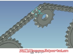

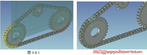

8)点选装配5,点击智能动画选项,选择运动类型为“旋转”→“沿高度方向”,在右侧框中输入12→完成,打开三维球,将放置中心轴移动到传动链轮2的中心点上,如图4-8-1所示。对联接零件(与装配6相接的一个内链节)添加约束,在零件状态下选择如图4-8-2的内链节,利用“约束装配”工具将它与两端的外链节进行“同心”约束,再利用“距离”工具添加一个由该链节一端中心点到传动链轮2中心的尺寸约束0 k! r  U2 F* {- m( ~; v6 \/ g

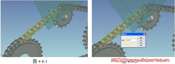

6 y$ Y+ B/ j; E8 A2 T: ?9)点选装配6,点击智能动画选项,选择运动类型为“移动”→“沿长度方向”,在右侧框中输入12.7→完成,打开三维球,将放置中心轴移动到如图4-9-1所示的位置,旋转三维球,如图4-9-2所示,输入角度为24.679907,关闭三维球。对联接零件(与装配1相接的一个内链节)添加约束,在零件状态下选择如图4-9-3的内链节,利用“约束装配”工具将它与两端的外链节进行“同心”约束,再利用“距离”工具添加一个由该链节一端中心点到张紧轮中心的尺寸约束
2 a* `) T5 {  {, W/ N: a 4-9-1 4-9-2.jpg    4-9-3.jpg
: L# A. K  ~5 Z
" f' k. _" _2 J0 i% v8 J3 _+ X$ Z! k+ {4 r3 a! `, \+ d: y

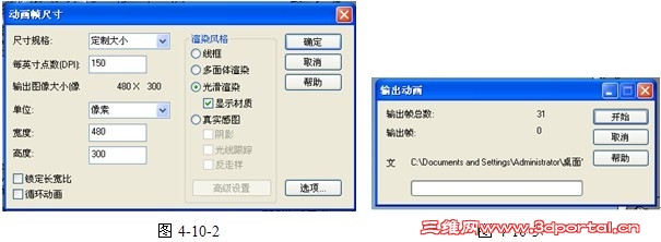

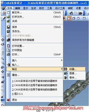

10)打开动画播放条预览动画效果,最后选择文件→输出→动画选项,如图4-10-1所示,进行动画文件的输出。输入文件名为“链传动”,选择保存类型为AVI*avi),选择保存路径再点击保存;在动画帧尺寸框中,尺寸规格为定制大小,每英寸点数(DPI)输入150,宽度480,高度300,选择光滑渲染,如图4-10-2所示,点击“确定”,弹出如图4-10-3输出动画对话框,再点“开始”按钮输出动画文件5 H  K& p, B! s& e' k4 f+ {
4-10-1.jpg 4-10-2  4-10-3.jpg * y3 L' L9 ^. A) I+ \# g

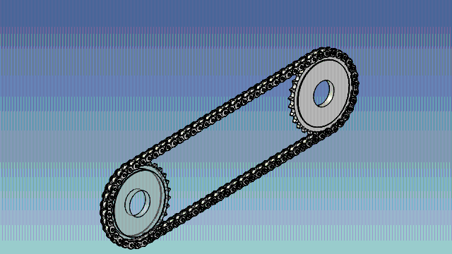

很好的学习材料,只是动了12.7mm,感觉还是假了点,不是真正的仿真动画,我用最笨的方法做了一个仿真动画,是真正每一节都会转一圈的,不知有没有更聪明的办法来实现。学习中.........
