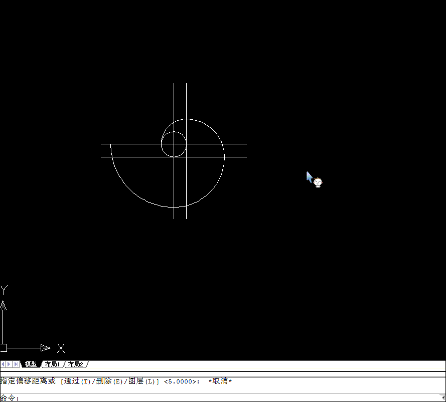

新手看了个图无从下手,请高手指教

四心近似渐开线作图,初学机械制图时学过……
发表于 2010-10-1 23:32:02 | 显示全部楼层 来自: 中国四川成都
顺时针轮流用四个点做圆心画圆弧

按渐开线的形式画圆, 先以半径为5画一个小圆,再依次聚半径为10、20、30、40、50、60、70、80、90画圆,并按顺时针的顺序移动各圆相切,修剪后即可,最后画一个小圆收尾即可。

借鉴ls的方法并改进一下可以更快
- K; v/ Y2 u8 l+ ]# a* _ 1.gif
2005llnn + 3 技术讨论
发表于 2010-10-7 15:04:11 | 显示全部楼层 来自: 中国河南郑州
长见识了,janekou能否解释一下这样做的原理是什么吗?
发表于 2010-10-7 15:57:04 | 显示全部楼层 来自: 中国江苏徐州
就是一个渐开线端部用圆切。
发表于 2010-10-15 21:44:34 | 显示全部楼层 来自: 中国广东广州
9# yushanzhang06 3 ]0 M! I# [& F0 J9 j/ \+ r
那些圆都是对应同心的,所以用偏移命令就可以

应该是类似于阿基米德螺线画法,用偏移方法,很容易画出来的!

没看明白7楼开始画的直线的意思
发表于 2012-8-25 12:12:48 | 显示全部楼层 来自: 中国湖南湘潭
明白了,回车利用最后一点。虽然比起点、端点、方向画法不会快,也是一种办法,真是学无止境
