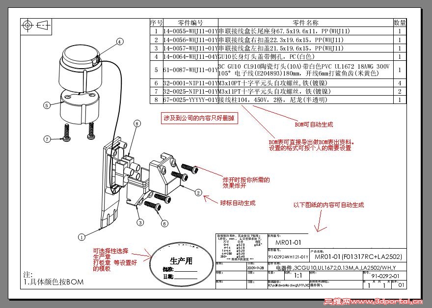

请各位大侠批示图示的出资料方法可好?
发表于 2010-10-2 15:55:28 | 显示全部楼层 来自: 中国广东深圳
看起来不错。就是不符合GB。
 楼主| 发表于 2010-10-3 02:06:23 | 显示全部楼层 来自: 中国广东广州
这只是爆炸图及其相关资料。GB标准我没做过,我没见过应该怎么样,但我认为能在工作中起到最好的效率的、而结果又是好的,方便下层工作,那么就是好的。

发表于 2010-10-3 11:14:25 | 显示全部楼层 来自: 中国浙江杭州
有没有出爆炸图的详细案例呀!

 楼主| 发表于 2010-10-4 23:57:38 | 显示全部楼层 来自: 中国广东广州
详细案例还没找到,这些都是中工作中常用的,想做个教程,但可能会是误人子弟,效果图还是有的是的。做法只有个人下载后慢慢玩出结论才行。

 楼主| 发表于 2010-10-6 21:58:29 | 显示全部楼层 来自: 中国广东广州
放置的位置可看实际空间而定呀。这个BOM可以任意移动。但得有空间放呀。右上角空间那么大,不放太浪费呀。不能抱着XXGB不变呀,现在做设计的,不变通,那可就不好了/
发表于 2010-10-9 09:54:47 | 显示全部楼层 来自: 中国北京
楼主说的不错,虽不符合国标,但对实际很有用,我想是以前的国标没有办法去做到,以后这种可能会加入国标的。现国外的图纸都做成这样。
发表于 2010-10-15 11:54:24 | 显示全部楼层 来自: 中国北京
不管黑猫还是白猫,能抓住老鼠就是好猫。何必一定要抱着国标不放呢,该变通就要变通。

发表于 2010-11-22 22:05:41 | 显示全部楼层 来自: 中国北京
我就不明白了,为什么非得用GB啊,像这种示意类型的图只要能表达清楚各零件的位置关系,让装配人员理解就好了,实用高效为准!!!

发表于 2010-12-14 21:48:45 | 显示全部楼层 来自: 中国湖南长沙
坚持GB的基本是机械系的,这叫规范制图,不需要GB力求方便的都是外行的或者从事非传统机械行业的

发表于 2010-12-15 11:55:46 | 显示全部楼层 来自: 中国江苏苏州
楼主的零件编号与零件名称怎么做出来的?

图纸是设计师传递设计意图的语言,我们工作上如果能有更好的方法去表达这种意图,应不拘一格的大胆采用。虽然现在GB上没有,但规范标准是随时代进步的,相信以后会有相关的规范的。
发表于 2010-12-15 17:13:01 | 显示全部楼层 来自: 中国上海
这个爆炸图完全合理,很容易看懂,明细表放上面也没问题,给别人一看就懂。
发表于 2010-12-19 23:19:26 | 显示全部楼层 来自: 中国湖南长沙
同学,你给客户的图纸可以这么画个爆炸图,可以,但是一般装配都有技术要求和一些必要的尺寸,这上面你怎么标啊?说你外行吧,你还不信~
