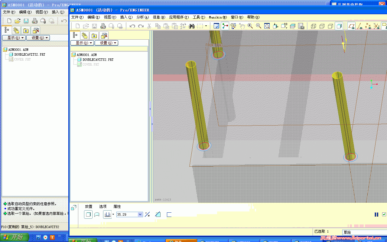

1 在ASSEM001装配中,COVER中的所有孔用CURVE一次切出.
9 d4 P. l! B' C& B2 j- s9 d  I+ [+ i2 在ASSEM002装配中,COVER2有什么方法选上CURVE一次切出所有孔?

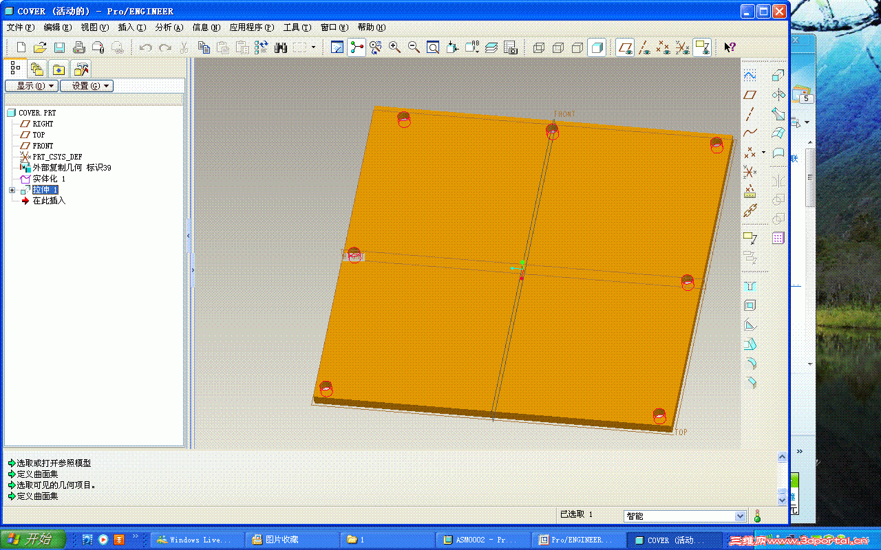

先激活目的零件
8 W! ~: X9 C7 Z, p' Z: F! R选择草绘52 h" V+ [8 i6 Q7 x8 F2 s) U9 b
拉伸

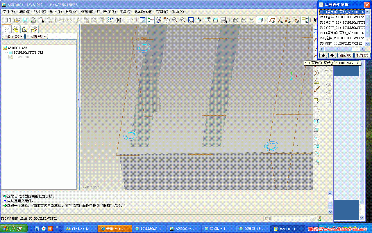

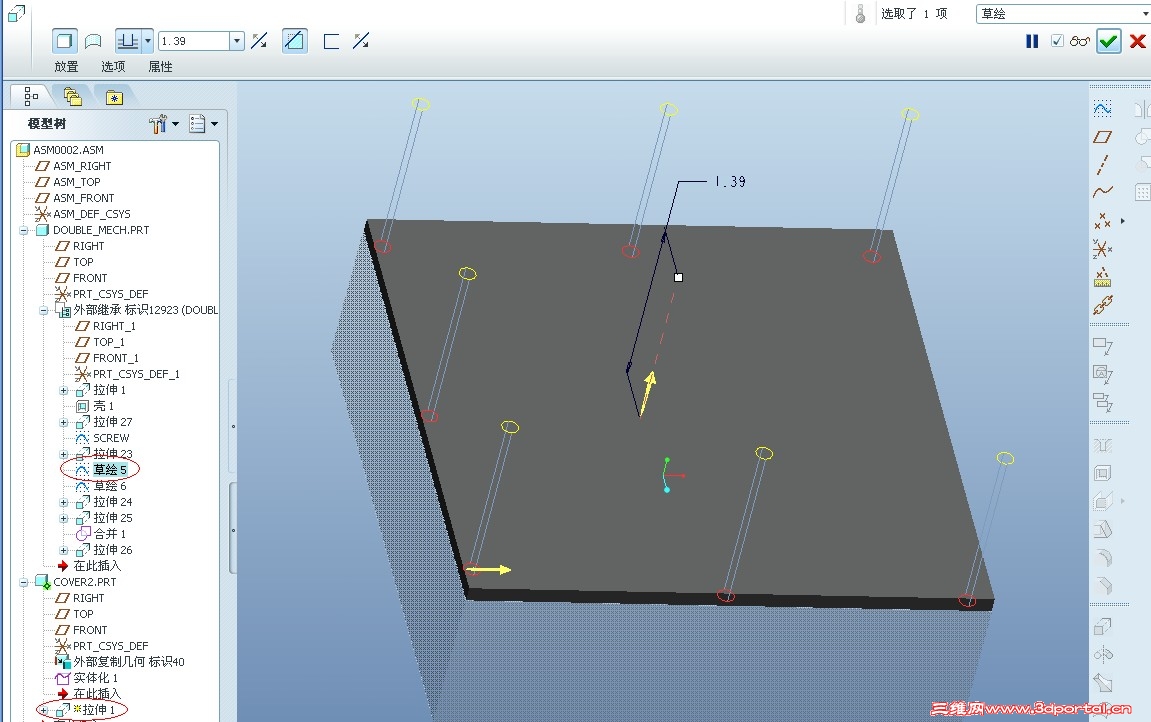

1 在ASSEM001装配中,激活COVER,在cover的表面按需草绘7个圆,如果先前的草绘处于选中状态(否则先选中它),直接点击拉伸材料的图标,选择去除材料(注意去除方向),这样是不是就OK了.$ e7 `. A- _% _. W8 p
第2个也照此操作吧

: F: A& {/ {6 z" ^& S: c! L: Y谢谢二楼的,方法正确.
1 a( E3 U3 V" S! H7 b. A之前一直不知道装配中也可展开目录树.看了你上次的图片.才知道.再次谢谢.
$ M8 a. E! Q  r+ B! y! Q' f' S
' s5 {8 ^9 Y/ O# y4 l% ~0 S3 g三楼的方法虽然也能做出来,但不是我要用的方法.
