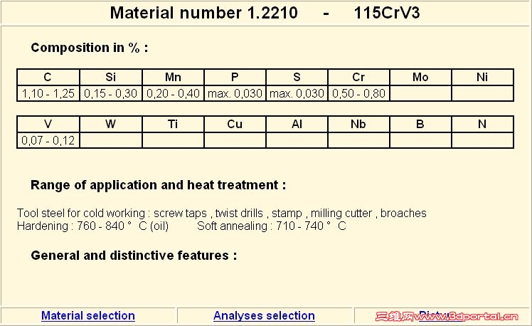

很多的工具类都是用铬钒钢做的,但查了好多没有查到具体铬钒钢的具体成分,性能和价格。请指教
发表于 2010-10-2 17:01:06 | 显示全部楼层 来自: 中国江苏南京
工具钢常用铬钒钢常用的钢种有40CrV、50CrV、60CrV、115CrV3等钢种,其中50CrV可以在GB3077中查到,40CrV、60CrV是非标钢种,和50CrV相比主要是含C量上的差异,115CrV3见下面截图。/ m2 H0 g' C( P* v5 ]+ ]
