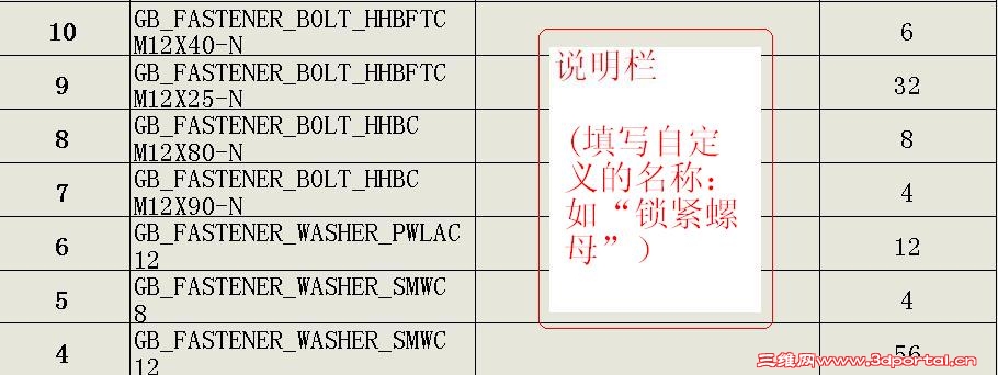

各位前辈、达人,我自己画的零件会做一般的属性链接,请问TOOLBOX中的零件如何将自定义名称链接到“材料明细表”中的“说明”栏?如自定义名称“普通平垫”、“锁紧螺母”...

找了找,标准件用的少,其实在你添加标准件的时候,右上方有个文件夹上面带加号的那个,点那个,就会出说明,在把表格那项连接到说明就可以,不爱发截图网慢,不明白的话,看看自带教程,里面有这个怎么添加说明,就没说怎么连接

是左上方,就是配置标准件大小上面那,不好意思,打错了!
