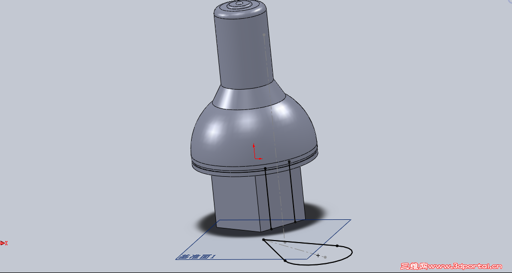

各位大哥,这个草图如何建立3D草图的圆角特征????(R15)

3D草图好像能用圆弧做,其它请高手出招

谁跟谁建立圆角

与2D草图一样,选“圆角”工具,点两个需要倒圆的线条。

"谁跟谁建立圆角”-就是选择建圆角的两条线!

貌视没有关联?不知楼主想如何圆角特征????(

好像直接用草图的圆角命令就可以吧。
 楼主| 发表于 2010-10-11 19:02:07 | 显示全部楼层 来自: 中国浙江宁波
扇形和六角边的两 条线需要圆角特征
发表于 2010-10-11 19:44:14 | 显示全部楼层 来自: 中国浙江嘉兴
图中小端顶部的园角是怎么做的?照样再来一遍不就行了。扇形是指那个2D图吗?

用投影曲线

# U2 b9 Q' V$ s3 D3D线构,主要是轮廓及方位等形成实体或曲面后再做倒角,从你的图上看一样是2D

我画图的时候用的是“转换实体引用”
