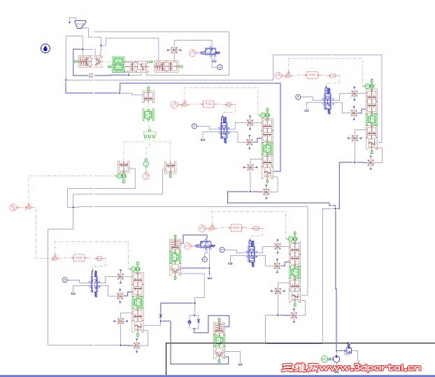

在AMESIM中运行一个液压系统,运行到一半时,系统出现错误,停止运行了。错误提示那一栏里内容如下 At t=6.9 and step size 1.15043e-027, the corrector repeated failed to converge or with h=hmin AMESim model F:/xitong_ did an abnormal exit! 到底是什么原因呢?该如何解决,希望各位达人更给点意见

把模型介绍一下,或者截个图,大家好帮你看看

系统图,比较大。大家帮我看看是什么原因啊?
发表于 2010-10-3 11:44:55 | 显示全部楼层 来自: 中国北京
确实比较大,看不大清楚,有几个问题: o8 r% m+ ^( u0 x3 D" s
1.就一个由油源,其他是先导吧;
  c8 f1 w$ ]3 c3 G( U2.怎么用这么多伺服阀,或电液比例换向阀;
9 ^; N6 r: b9 g% i) y! I  H6 D4 p3.负载就中间那一处吧;& c' b' K6 T$ P: h0 J% O: F( C
4.是多模式还是多余度控制的;

对,整个系统就一个油源。系统中用到了好几个比例流量阀,负载就中间那一处,这个液压系统中只用到了PID控制
发表于 2010-10-5 12:10:34 | 显示全部楼层 来自: 中国北京
比例流量阀应该就是那种PID控制的电液比例换向阀,图片实在是看不清

这是什么系统?
 楼主| 发表于 2010-10-8 19:00:54 | 显示全部楼层 来自: 中国河北秦皇岛
7# yiliya
6 m/ [% ]  C$ q: _/ `/ o4 e2 l3 Y" e, ~3 v; U
压机
