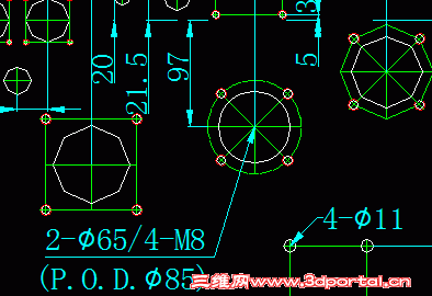

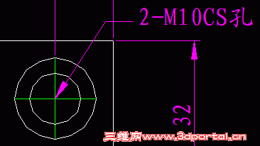

我看到这个图后,我基本上能根据图形能知道什么意思,但是我想要问的是,他这是什么标注标准(M10CS孔,P.O.D.)?还有没有其它的表示方法?
: T4 X; u& }. n  {7 N7 T 1.gif
+ V6 r: `' Y4 }' u3 M 2.gif

应该是P.C.D,是指中心距,台企及JIS标注是这样的;) C: J- {) M3 T% b: f1 H$ N) x9 \
M10CS应该是M10沉头孔加工

发表于 2010-10-4 14:02:33 | 显示全部楼层 来自: 中国江苏苏州
同意楼上的观点 是日标的

发表于 2010-10-4 19:33:56 | 显示全部楼层 来自: 中国广东深圳
是part center  distance  吗
0 i0 ~) n3 j5 f: G6 [M10CS应该是M10沉头孔加工
