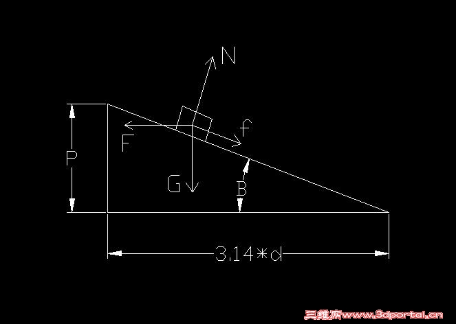

这个题目真正要计算,最好还是画简图,进行受力分析$ Y( X, g6 v0 l6 J1 i+ j$ l) l
* ^8 k, S8 ~5 h# b& f! T- L; S 7 a( l' j: k0 {, j$ r
说明:(该图由于家用电脑字库有点小问题,简单标注以上)9 R1 d7 E/ l; H6 l9 Y/ k
: ?# s: F5 r2 }
1、丝杠螺母副运动,相当于滑块在斜面上运动;其中,P为导程,d为螺纹中径,夹角β=arc tan P/(πd);
, ^% v. H: g2 E2、图中取螺母副为受力分析对象,其中,
2 }6 ^# M$ v" `3 ]" U0 y3 s: u) @# a     F为丝杆对螺母的推力,注意简化时的方向,它与运动方向在水平线上的投影一致;
% v8 F2 m( B6 B" d" r+ W     N为丝杆受螺母压力的反作用力;9 J  _" M# ?* ~. f# Q4 O2 Y+ r3 C
     G为螺母上的所有物体所产生的力(并非指重力);
+ y6 Z+ p; J5 H$ \* U6 K' z* \     f为阻碍螺母副运动的摩擦力,f=μN,μ可查表取得。- @4 o1 X, ^# R* Z* Q
3、依据以上简图,将力进行水平和垂直方向分解,列等式,可以得出结论
$ M4 a& d; C# x- J
% ]: |* j! M. Q依照LZ的题意,带入P,以及扭矩转化得出的F,最终求出G就是想要的答案。
