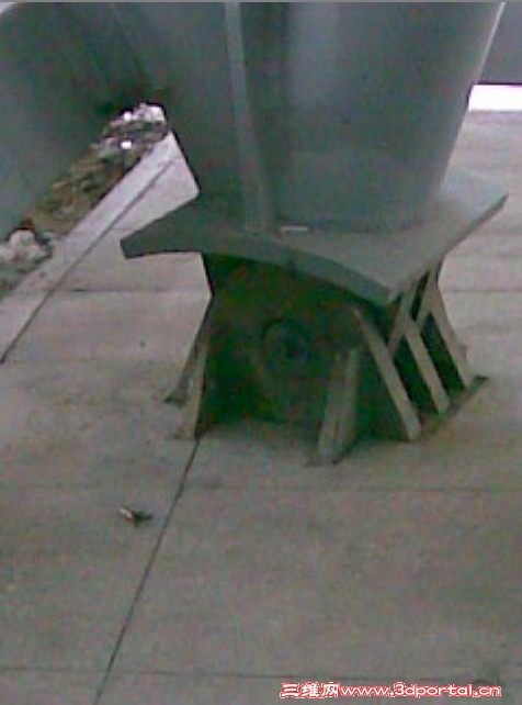

[讨论] 这个是哪里的结构?
发表于 2010-10-4 08:17:23 | 显示全部楼层 |阅读模式 来自: 中国江苏常州
. j1 f- x, v2 }. N; H; W
% Q% x$ D8 z- V下面的图片是哪里的结构?4 J2 N' R, Z$ O4 |# N9 E
有什么特点?
发表于 2010-10-4 09:34:51 | 显示全部楼层 来自: 中国河北廊坊
这是柱脚支撑铰链,允许柱有一定的旋转位移量。
发表于 2010-10-4 10:50:21 | 显示全部楼层 来自: 中国广东深圳
钢构建筑常见的柱脚结构。9 S6 G7 k# O# F: g) U) W
此种结构可以抗震和抗风以及吸收或补偿钢构的缩涨。
发表于 2010-10-6 22:14:54 | 显示全部楼层 来自: 中国广东深圳
我觉得是你把那里展馆的给拍下来的。
( q$ g: S" H# ~4 o0 M或者兵马桶的那个也是这么个结构
发表于 2010-10-8 13:37:35 | 显示全部楼层 来自: 中国江苏南京
钢结构支撑脚吧  应该是弧形钢结构中间用于支撑的部位
发表于 2010-10-21 15:33:10 | 显示全部楼层 来自: 中国内蒙古呼和浩特
钢结构常用的支撑脚
