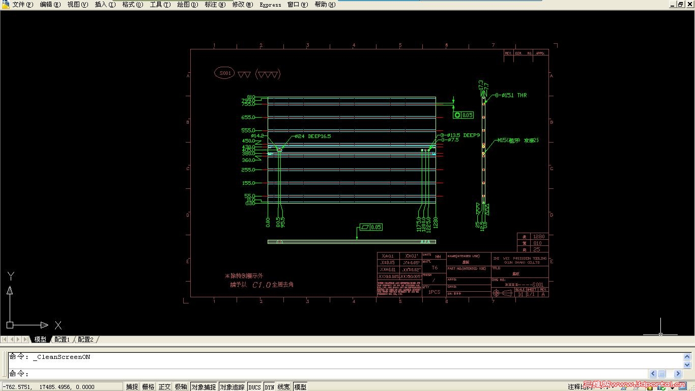

此板材质是6061的,厚度25MM,请问各位侧面的通孔怎么样加工出来,在此先谢谢各位了! 3 s  n# L7 _. l7 b9 g3 Z
" I# |* d6 d8 U: W3 n7 J  _另注:如果看不清图面,请双击图面,滑动滑轮就可以放大/缩小就可以看清了。

  1米28的长度,要钻直径 Ø 15.1mm的通孔,还有同心度的要求0.05mm。
: _, l: J0 D; r- X$ R; f: j) f& H抢钻、珩磨等貌似也有困难。

同心度如果放大到0.1MM是否可以做了?

做材料时带底孔就好办了

直接型材挤塑!!

常规方法很难实现,况且同轴度又要求这么高(考虑激光)。

一般情况这种孔需要使用深孔钻床进行加工。
