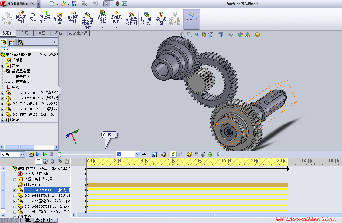

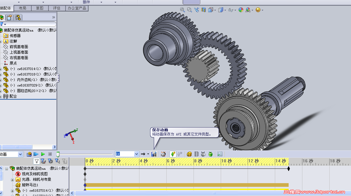

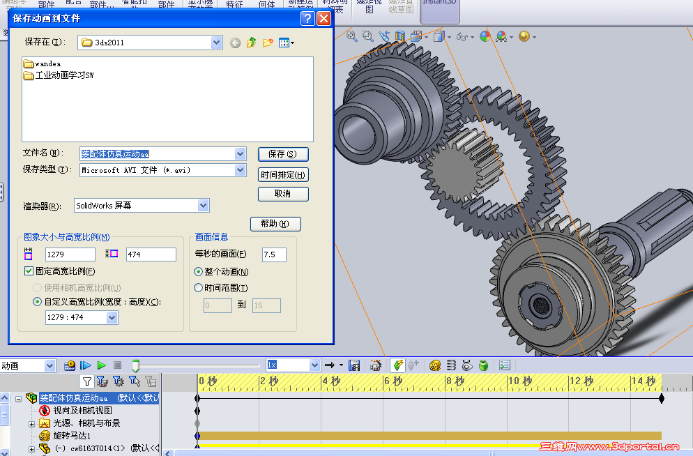

SW2010只在装配体环境下就有仿真环境,在屏幕的下方,它通过屏幕上方的工具栏配合,能完成很复杂的动画,而且直观、生动、有趣。虽然比不上3DSMAX那么专业,但也堪称优秀。再往后保存了你的装配体,也就保存了仿真,当然你也可以将仿真的动画保存为各种影片格式像AVI等。如果你的计算机能力出众,你会做也更复杂的动画仿真。 a.png

装配体,下方,运动算例
