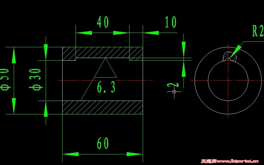

各位同行1 w1 ?; ?' |1 C+ J4 v% d1 y6 r' j9 L6 k
该消汽槽加工 " l7 c1 S0 y; K
该采用什么设备加工/刀具
7 O  P6 R3 p  n, ?# G 才最经济 /效率高.   ?
/ _% M/ D, }% o, `3 d6 L  Q9 j# W6 ?* ?: m如图所示

发表于 2010-10-6 17:39:52 | 显示全部楼层 来自: 中国河北廊坊
如果槽长度40要求不严格,两端可带斜坡或圆角,可在车床上用成形刀推槽或拉槽。正像拉铜瓦的油槽那样。

请问一下 主轴不转 刀子直接去拉?? 材料45钢

没错,就是主轴不转,但要开自动进给用刀去拉,车床可以起到插床的作用。
