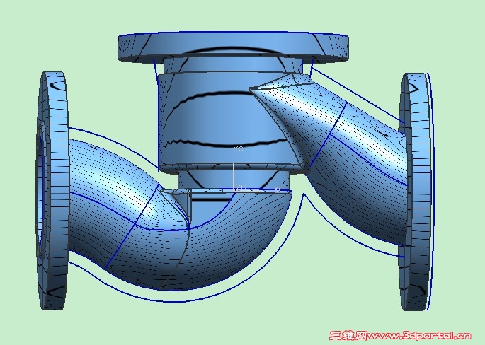

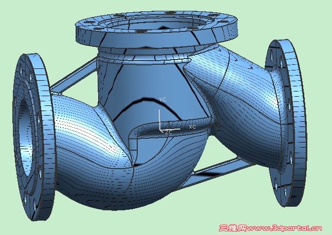

发表于 2010-10-8 15:03:22 | 显示全部楼层 来自: 中国浙江杭州
再来个完整的! 2.jpg 2.zip (925.35 KB, 下载次数: 62)

 楼主| 发表于 2010-10-8 17:45:40 | 显示全部楼层 来自: 中国浙江温州
10# 603803     9 p5 a. I5 b  I, f! i/ V" v
, o- _8 }% t" B+ z6 Z
4 J$ J. r2 |0 h3 ?# P
对 朋友  就是这样  你这个角怎么倒起来的   还有你的内型是怎么做的 能  能一步一步的截图 指点我下吗  这里万分感谢

发表于 2010-10-8 22:21:11 | 显示全部楼层 来自: 中国浙江杭州
本帖最后由 603803 于 2010-10-8 22:22 编辑 & d- J1 B1 V. W& g: X( n1 R0 ~
% b. r' F3 e' v( g# m" v6 W/ w
按图纸画线 光顺曲线 用曲线网格命令(G1)构面,缝合成实体,内腔外模各做一个求差成形。耗时3-5小时。

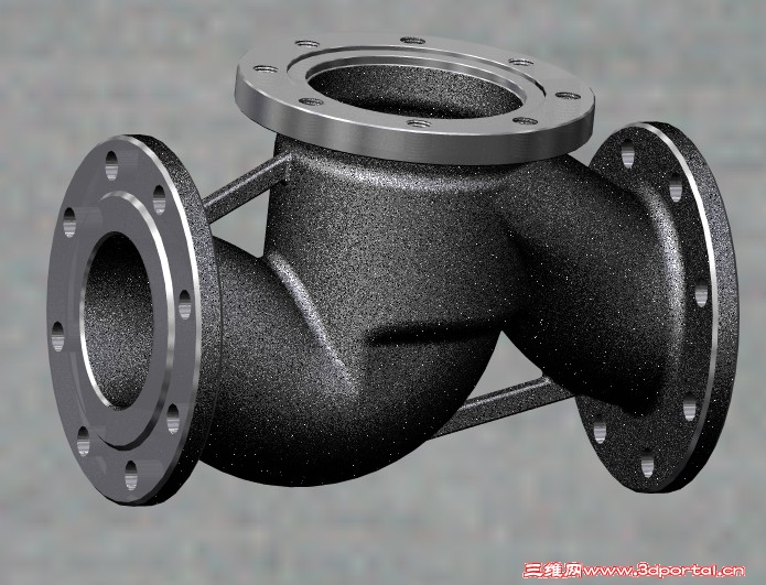

发表于 2010-10-9 18:51:16 | 显示全部楼层 来自: 中国浙江杭州
刚学渲染! 阀体渲染.jpg 10.zip (1.84 MB, 下载次数: 152)

发表于 2010-10-9 21:53:23 | 显示全部楼层 来自: 中国福建厦门
603803兄,你的内腔(砂芯部分)是用做箱体,在求差出来吗?
 楼主| 发表于 2010-10-9 22:11:54 | 显示全部楼层 来自: 中国浙江温州
哥们 你的东西我看了还是做不起来 555555555555悲哀  不是做造型的料
发表于 2010-10-10 06:33:47 | 显示全部楼层 来自: 中国浙江杭州
21# 为模具服务 是求差做的
