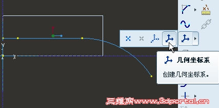

各位,有谁知道PROE5.0里面的环形折弯怎么使用吗?我在画截面时提示“缺少几何可旋转坐标系”,而且不管我怎么画坐标系,都说缺少。怎么画才能弄正确呢,真头疼

坐标系是画的吗?直接添加上去,有个命令
发表于 2010-10-5 09:49:53 | 显示全部楼层 来自: 中国浙江温州
草绘折弯形状时自己添加一个局部坐标系
发表于 2010-10-5 16:51:44 | 显示全部楼层 来自: 中国广东广州
你要用几何坐标系,而不是另一个。。

( g, S! V! s+ a嗯,就是添加上去的意思,我采用两种方式:% L# ]0 u: N4 Z( Z' W9 y! u& X; j
一:草绘——坐标系;
- c% I! K" o" T. K  P( H1 b二:直接点右边工具栏坐标系图标( A+ X8 _+ b6 @" e. H! b) ^0 D, Q8 n
但这两种添加方式都不对,何解?

4# ganyiwei   K( c/ j8 @& }, G
/ g7 c& m7 a6 k' Z7 u, F你好,我还是不是很清楚,能否细说一下呢,谢谢!
发表于 2010-10-6 01:36:31 | 显示全部楼层 来自: 中国广东广州
几何坐标系是这个。。。。。。。。。

7# ganyiwei ! r4 R3 P  ]9 q9 f
哦,谢谢,明天我再去试试,呵
发表于 2010-10-11 22:37:05 | 显示全部楼层 来自: 中国河北唐山
7楼正解,我以前刚学proe的时候也经常遇这问题。
