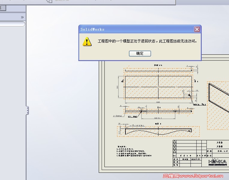

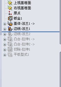

  j/ V1 ~( ~& L9 }4 h& m: u8 f出工程图的时候会出现如图的情况: 12.jpg ,整个工程图全卡死了,最后只能重新启动SW。有什么好的方法解决这个问题呢,谢谢。

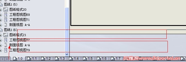

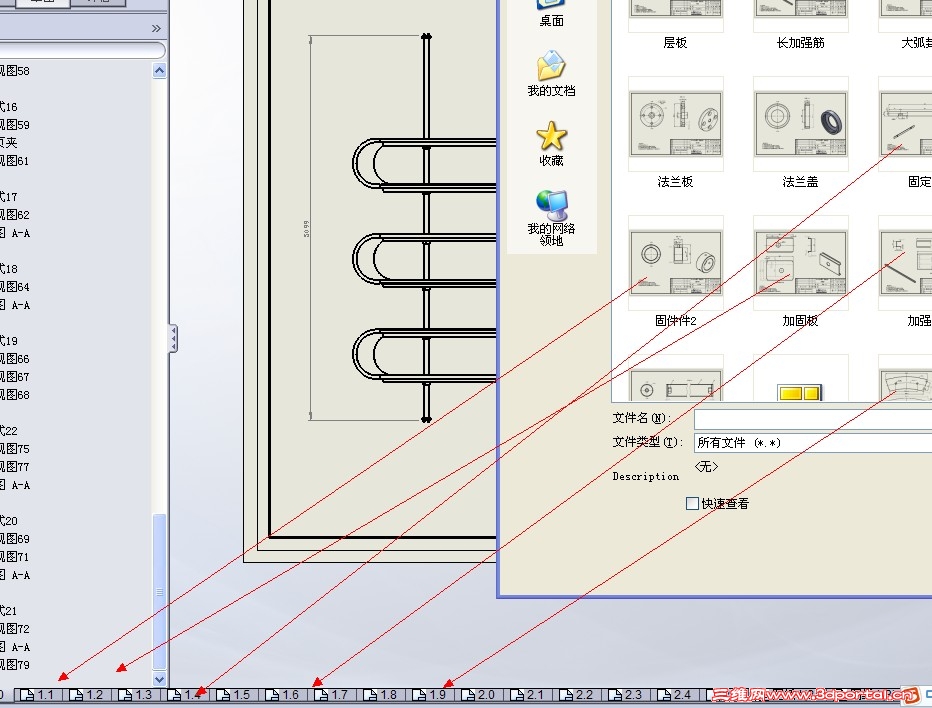

9 Y! ^! s  m5 i, F问题4:怎么样能快速复制多张工程图中一张工程图里,为了为打印和看图方便,如图: 56.jpg 8 M: h) E2 }7 K# {# ~9 s

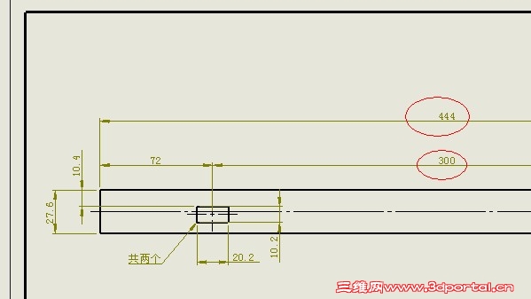

( q0 N5 x  D1 L+ R3 I. u问题5:工程图中有的时标注的颜色会变成这样 234.jpg ,虽不影响打印,但是我想知道这是为什么,什么情况会出现,有什么好的方法避免,谢谢。0 F8 \! g% C+ j& V1 B0 O) c

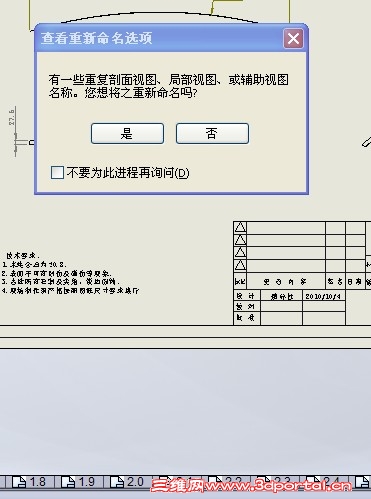

6 _: U( Y. ]$ |9 |' g工程中把一张工程图复制到另一张工程图里的时候会出现这样的情况: 563.jpg ,一般我选“是”,选否有什么情况呢,一直没琢磨出来,忘高手给予解答,谢谢; p& A4 y; _. @) f3 ~8 U$ D6 I/ M. x

第1,有可能是正在编辑实体,因此无法访问工程图。如果是自己不小心正在编辑,可以打开“窗口”菜单,找到实体文件退出编辑即可。! s5 E2 U8 c# V; L" i
第5,是实体中有建模错误,或者实体草图中有悬空的尺寸,或者装配体有配合错误等等均可能引起此类问题。

我一般遇到问题5时,把这个尺寸再重新标一次,就正常。

( S4 b# A0 h% v/ ]' Z1 A9 q5.这是你修改零件前标注的遗留悬空尺寸,你敢用就用吧!

问题1 :你的模型或装配体修改,但没退出编辑状态,这时候你就切换到工程图了,就会出现这种状态,只要回到模型或装配体,退出编辑状态,就好了。' L1 [* {- N# p7 y4 y! \9 s

问题4:没太明白你什么意思,你建工程图的时候不是在一个工程图文件中建立的吗?你是一张一张画,在放在一个里吗?如果是这样,你建工程图就不对了,一般我是这样,先建装配体的图纸,在这个工程图中添加图纸,直到零件添加完,就一个工程图文件,打印很方便。
, c  I; R+ x2 J7 Z" f问题5:你的模型里的边线有改动过,工程图里的尺寸就找不到原来的边线了,就变成悬空的了,如果你要改的话,就得在工程图中重新修改尺寸!

问题1:你的零件模型正处在退回状态或者压缩状态
* K6 O: _8 D/ Z: L0 Q问题5:你的零件模型改动过而工程图并没有反应上,可以Ctrl+B刷下,也有可能是你在零件更改过程中更改了草图的基准面导致工程图找不到原来的线了.解决方法最简单的就是选中线后选择哪个错误的点(显示为黄色拖动开再拖回目前的边线就可以了)
/ b% @& V9 b- G& o/ i# p问题6:我不知道你这具体是什么意思?如果说是一张图纸画不下做两张来出的话,就选择是这样可以得到相同的图不一样的代号.如果只是复制成一样的图纸就选择否咯

$ U3 O7 v8 O+ M2 e 问题1,按CTRL+B和窗口选择退回没有效果,至少我这里不起作用,具体怎么解决还是要等待答案。
发表于 2010-10-7 16:02:27 | 显示全部楼层 来自: 中国辽宁盘锦
& T6 p, d! a# E2 B模型中退回状态,下面的为灰色的,你把中间那条线拉到最下方就好了!
