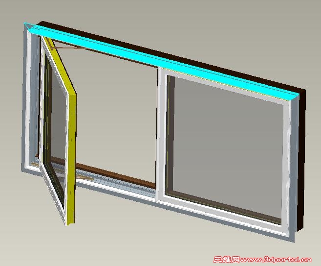

在婆姨里装配比较大的图,在窗口全显示,看起来一点也不好看,好像有点锯齿,怎么设置,看起来比较光顺
发表于 2010-10-5 14:09:25 | 显示全部楼层 来自: 中国广东肇庆
更新显卡驱程,调整显示属性。2 P& o8 n% b! S0 w1 G2 I  S5 R
在PROE调整显示质量
发表于 2010-10-5 15:12:31 | 显示全部楼层 来自: 中国广东中山
把窗口缩小一些或调整精度
 楼主| 发表于 2010-10-5 15:20:43 | 显示全部楼层 来自: 中国浙江杭州
谢谢 2# 未济 ! f9 @& O6 m9 Y+ A2 O
9 {. q2 E3 j9 h3 X; F6 G8 d! A* T 谢谢
2 O* d, ^: x  d  Q  可是还是达不到理想的效果  因为是装配图,零件很多,圆角尖角好多,显示不光顺
3 Q6 w# h" F5 _) C0 l" V 可以给具体点的做法吗?
发表于 2010-10-5 19:48:27 | 显示全部楼层 来自: 中国广东肇庆
显卡是什么来的
发表于 2010-10-5 20:02:26 | 显示全部楼层 来自: 中国浙江温州
proe5.0里视图→显示设置→模型显示→边/线→边质量→高或很高(看你的机器配置了)→将着色质量下面的数字调高(默认是3)至6以上,再看看效果怎么样?
