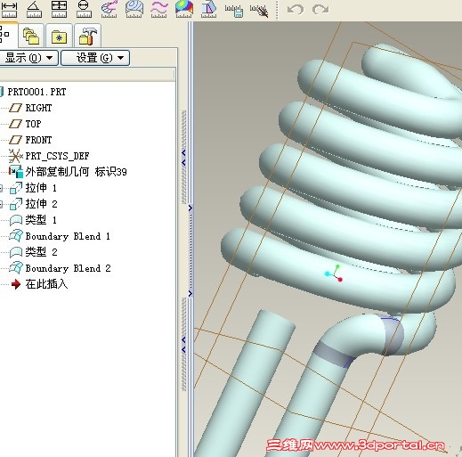

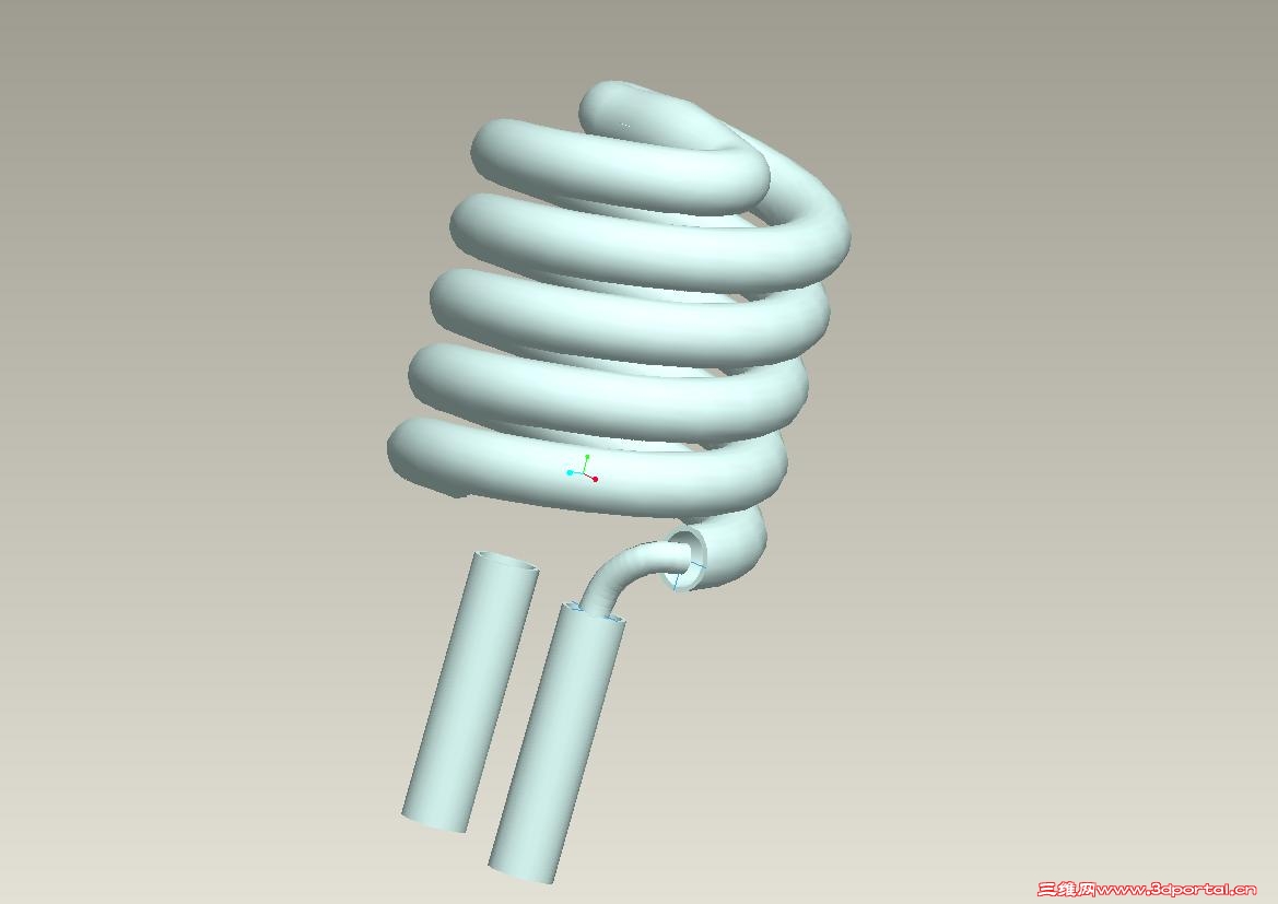

如图,转弯处那截细的,本来应该和其它部分一样粗,但是做不出来啊。: u7 l7 |8 m4 _5 c, B9 ^7 F
我的做法是:先用“造型”创建一条空间曲线,再在这条曲线上取若干个点,再用“插入基准曲线”——“经过点”——“单一半径”的方法把这些点连成一条曲线链,然后用“扫描”,但是截面的半径无法做大。
- x/ }9 Y/ w' K/ L) s5 {请高手指点一下,有什么方法才能把上下两段粗的圆滑的连起来。
* y' b, V( J4 M9 h4 ~' ?只有一点要求:就是转弯的路线要跟我图中的一样。
7 V! K3 D/ a/ O$ b8 x! W附件里是prt格式。

受空间影响,弯管半径太小,所以不能较为圆滑的建模。

可以考虑做线构面!

同意2楼看法,LZ改改模型吧,把螺旋部分的断面再切除一些

线没调好、没时间、、、" D% w) x# T! _* Q; P5 C+ G5 K
给个你参考

弯度是可以做出来的,你科技将粗的部位减短一些,做平滑曲线的时候更加顺滑,而且能够过度到细的部分,做效果嘛,客户又没要求你一定的从目前的地方对接。是吧!

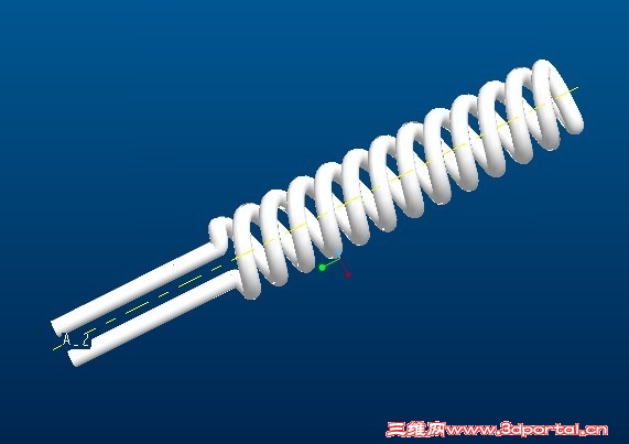

自已画了一下,不知是不是这样子??

可变剖面扫描呢

谢谢各位的参与。尺寸就是那样了,不能改了。

都可以吧。不过需要草灰一部分轨迹吧
