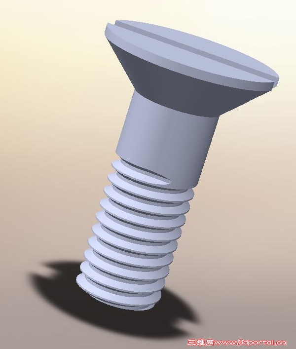

发表于 2010-10-5 22:35:33 | 显示全部楼层 来自: 中国辽宁沈阳
本帖最后由 aks74q 于 2010-10-5 22:36 编辑 0 m( [8 j0 b! \- Q% W  T
4 `! c! J( h8 n& K( H$ Z
螺旋线,扫描切割,就出来了1 T- |- ]9 i1 Z+ A* B
