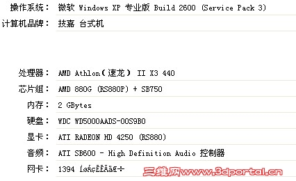

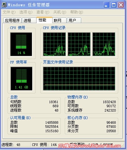

我的SolidWorks2010里经常出现提示说系统资源低的情况,但是我看一下资源管理器,资源运用得也不多,怎么会出现这种情况?$ r! a/ O7 b5 L
zy2.jpg 4 I( E# k% @  R" H2 X! T! ^
zy1.jpg 3 z' G  y$ ]5 K) _  g
  b& B: p; H6 |2 x2 G' e; d
电脑配置如下:

这个主要是你开的程序太多,系统资源用的过多,本身SW用的就比较多,所以你尽量开少的程序。还有个建议是:你用SW时不要一整天都在用它,一般用大约4-6个小时后,你把SW主程序关掉,等上1~2分钟后再打开主程序继续使用,你的问题基本解决。要不就用一上午以后重启一下计算机也可以。

2G的内存少了点。4G就好了。

是SW装配、爆炸等任务执行较多太较大,还有可能你物理内存与虚拟内存大小、交换等设置不当!一般重启后恢复。

XP系统运行48个程序的确多了,一般不要超过40个。
