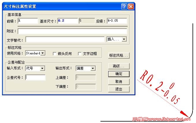

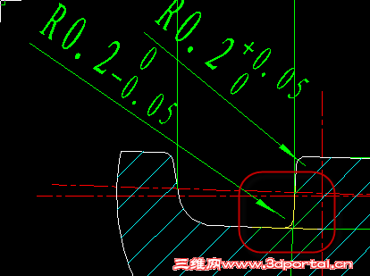

[已解决] 下面的一个箭头怎样设置

发表于 2010-10-6 22:04:55 | 显示全部楼层 来自: 中国江苏泰州
重新标注一下?
发表于 2010-10-6 23:18:34 | 显示全部楼层 来自: 中国重庆
这是你标注后进行了编辑产生的现象。好象没有太好的办法,只有删除后重新标一次。
发表于 2010-10-7 09:38:29 | 显示全部楼层 来自: 中国河北廊坊
下面一个半径标注:在标尺寸R0.2时,按右键,出现“尺寸标注属性设置”,在“基体尺寸”后的“后缀”栏中填入“%-0.05”即可。

 楼主| 发表于 2010-10-8 09:17:32 | 显示全部楼层 来自: 中国江苏泰州
gaoyns  正解,谢谢。
