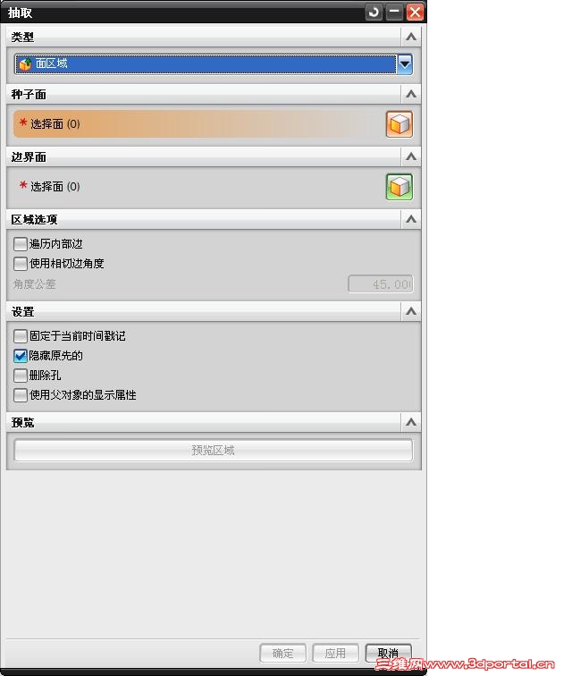

6.0抽取功能的“面区域”类型怎么用,种子面和边界面分别是什么意思?1 l! G0 l! o0 q% z( G. S5 m

种子面是你要抽取的面组中的一个面,边界面是给你要抽取的面组确定一个界限,即:种子面及周围且在边界面以内的所有面都将被抽取。
