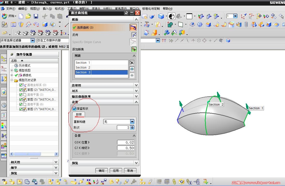

通过曲线组创建曲线时,设置中的“放样”是什么意思?$ T) O4 I9 D* K( g) B

这个选项是用于调整曲面曲率的吧。

通过重新定义截面的阶次或段数,来构造高质量的曲面。仅当输出曲面选项组中的构造设置为法向时才可用。“放样”实际上就是指构成曲面的“截面"。

7 l6 d8 h/ z& ?" P1 S输出曲面选项的构造设置只有“正常、样条点、简单”三个选项,哪个对应着你说的“法向”?
